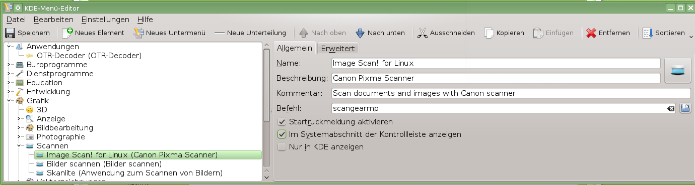

Der Scanner funktioniert nur mit dem Canon-eigenen Programm scangearmp. nicht mit sane oder sonst.
Daher solltest Du eine Verknüpfung im Menüeditor machen, wie meckihille vorschlägt, und als Befehl sollte dann scangearmp darin stehen, alles andere kannst Du ausfüllen wie Du möchtest.
Bevor Du dann den Menüeditor schließt, solltest Du per Hand speichern.
Hallo, bin wieder da.
Den Vorschlag von meckihille hab ich durchgeführt und nichts hat funtioniert.
Nach Deinem letzten Post Sauerland, hab ich das ganze noch mal kontrolliert und entsprechend geändert. Jetzt funktioniert der Scanner.
Trotzdem hat das ganze einen Schönheitsfehler: Der Scanner ist eingeschaltet und ich will ihn aufrufen. Er wird nicht gefunden! Es öffnet sich ein kleines Fenster und da muß ich auf aktualisieren klicken. Der Scanner wird gesucht (dauert eine Ewigkeit) und gefunden, DANN ERST kann ich mit dem Scanner arbeiten.
