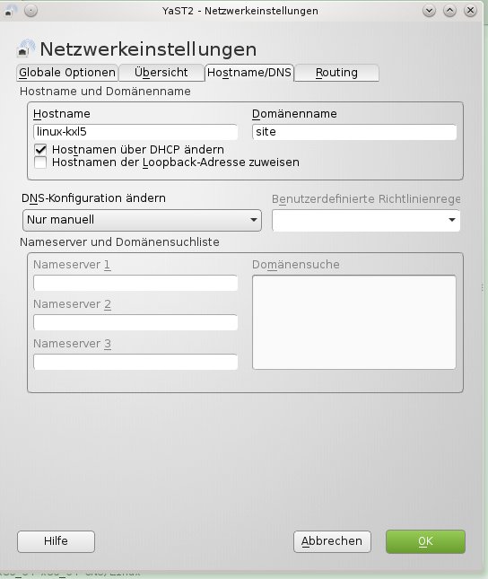

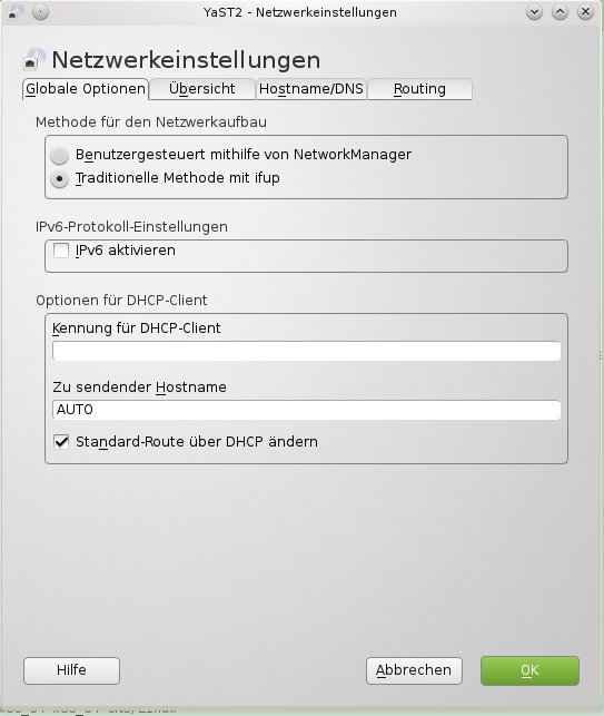

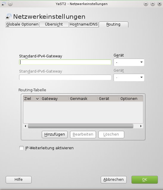

    Die vier Hauptseiten habe ich angehängt. (Aufgenommen nach reboot)
    collectNWData liefert eine Warnung CND0480W "Es wurde kein Linksignal auf Interface enp3s0 entdeckt." Auf der entsprechenden Website (s.oben) gibt es dazu keine Erläuterung.
    Auf Seite 1 wurde eine Kennung für DHCP Client verlangt. Was ist das und was muss ich eventuell dort eintragen?
    Auf Seite 4 ist nun als gateway überhaupt nichts eingetragen. Ist das richtig?
