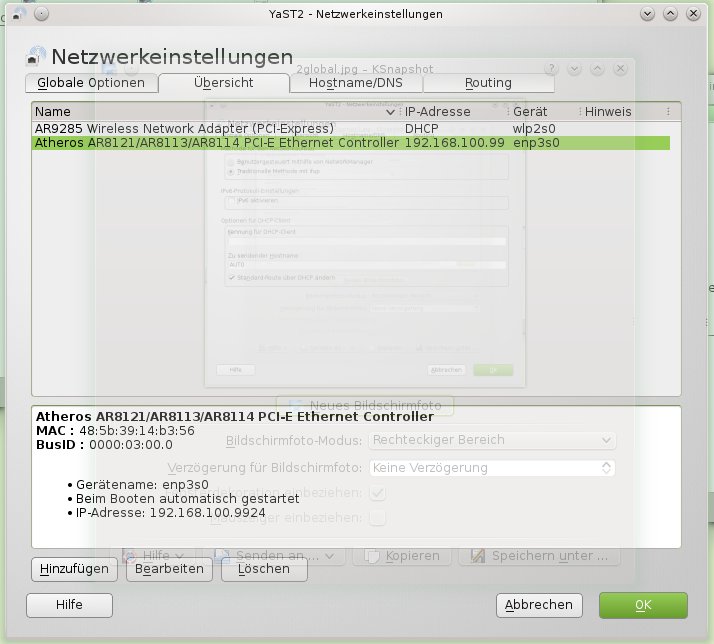

  • Auf Anraten in einem anderen Thread habe ich nun 13.1 installiert.
    Dabei gibt es Probleme mit dem Internetzugriff.
    Mit Hilfe von collectNMData.sh ( http://www.linux-tips-and-tricks.de/de/ueberblick/ ) habe ich schon einiges bereinigt.
    Der Stand der Einstellungen ist den Screenshots zu entnehmen. Die Statische IP habe ich dem Hilfescreen des Yast entnommen.

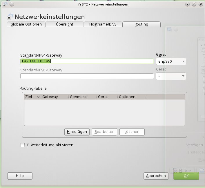

    Dieselbe IP habe ich dann als Gateway angegeben. Aber collectNWData findet das kritisch.
    Im Endeffekt ist eine Netzwerkverbindung mit qinternet nicht möglich.
    Mein Computer hängt per Kabel direkt am DSL-Modem.
    Technisch ist alles in Ordnung - Dieser Post kommt aus meinen Windows auf dem gleichen Rechner.
    Kann mir jemand sagen, was ich anders und besser machen sollte?

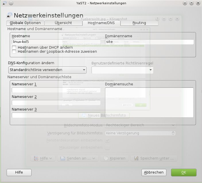

  • Sehe ich richtig, dann fehlt der Eintrag für die DNS.

  • @ flo: Bei Windows bin ich noch nie danach gefragt worden. Wo finde ich dort dergleichen Einträge?
    wrohr: Die entsprechenden inputs sind bei mir gegreyt. Ich wüsste auch nicht was ich da eintragen sollte. Bisher musste ich auch noch nie über DNS-Server und Gateways nachdenken. Suse hat das früher immer selbst erledigt.

  • Wie verbindest Du dich mit dem Internet? Über einen Router?
    Wenn ja, lösche die Konfiguration für das Modem:
    Als root:
    mv /etc/sysconfig/network/ifcfg-dsl0 /etc/sysconfig/network/ifcfg-dsl0.bak

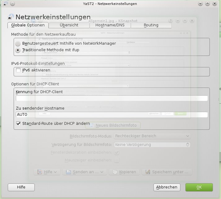

    Im 1. Bild: Haken bei Sandartroute über dhcp ändern rausnehmen.
    Im 3.Bild: Bei Nameserver 1 kommt die IP Deines Routers.
    Im 4. Bild kommt bei Gateway die IP Deines Routers hinein.
    Wenn die IP des Routers 192.168.100.99 ist, musst Du auch noch die IP des Rechners ändern.
    Die ersten 3 Zahlen der IP von Gateway, DNS und der IP Deines Rechners müssen übereinander stimmen, die letzte Zahl der IP des Rechners muss eine andere sein als die des Gateway oder DNS.
    Daher wundert mich 192.168.100.99 als IP des Rechners ein wenig.
    Poste einfach einmal die IP des Routers.

  • Benenne wie von mir oben geschrieben die Datei um.
    Bearbeite die Netzwerkkarte im Bild 2 und stell auf dhcp um.
    Lösche im Bild 4 die IP.
    Starte neu.
