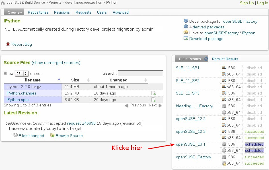

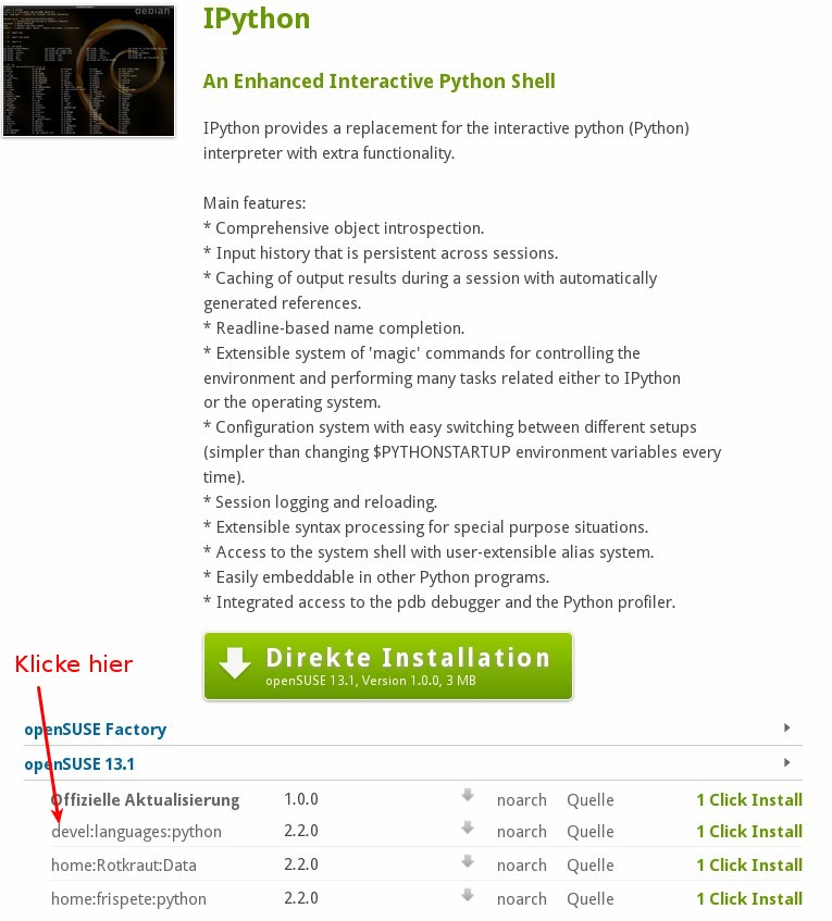

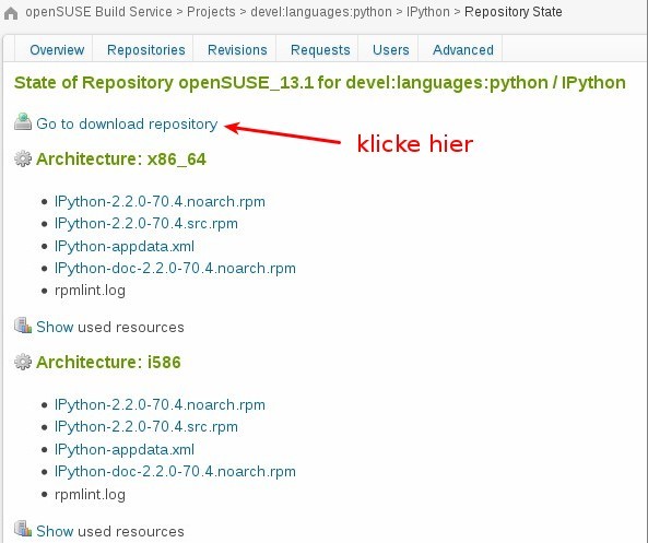

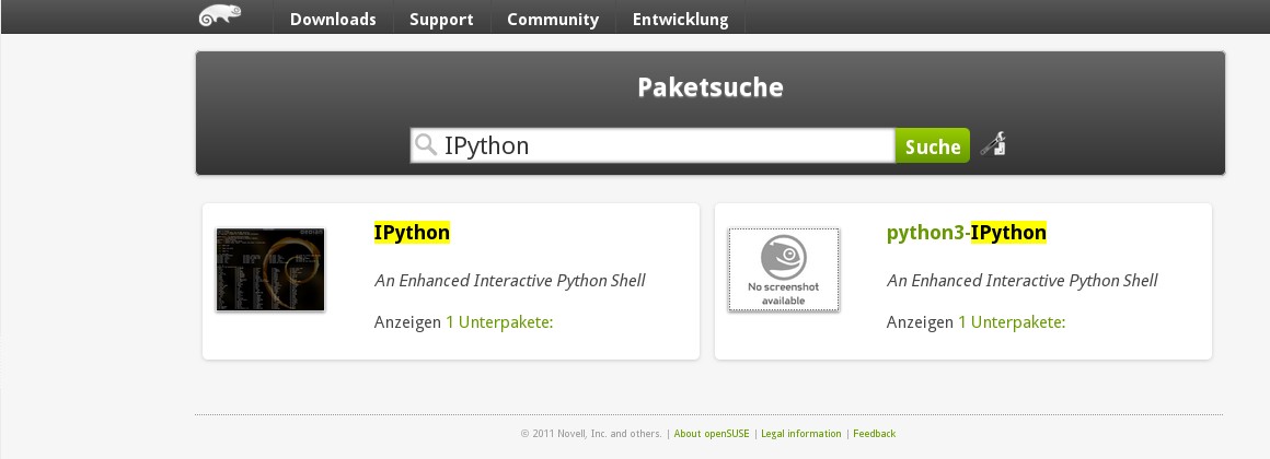

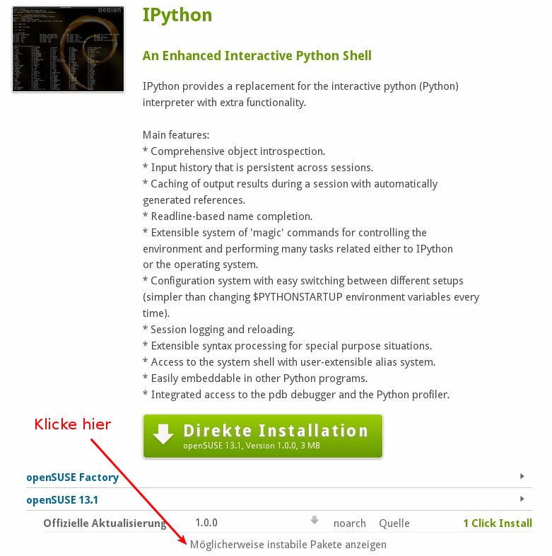

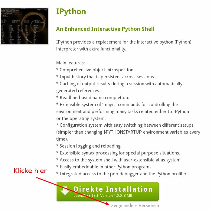

    Ich zeige es jetzt einmal am Beispiel von IPython (Bild1 - Bild5)
    Namen zur Suche eingeben, auf das entsprechende Suchergebnis (hier IPython) klicken (Bild1)
    Nicht direkt als 1-Klicker installieren, das kann unvorhergesehene spätere Ergebnisse hervorrufen, ich lasse die Finger davon.
    Also auf: Zeige andere Versionen klicken (Bild2), Sowie, da Du ja die Version 1.0 nicht haben möchtest, auf: Möglicherweise instabiler Versionen anzeigen klicken (Bild3)
    Dort suche ich dann die mir genehme Version aus, wobei ich die sogenannten /home Repos nicht beachte, Ich weiß dort nicht, wie die gebaut sind, wie aktuell die sind usw. (Bild4)
    Auf der folgenden Seite sehe ich dann auch, was in dem zu installierenden Paket enthalten ist, ich kann mir einmal das spec-File herunterladen und anschauen, sowie für welche SUSE-Versionen es gebaut wurde.
    Ich suche die mir passende Version aus (Bild5)

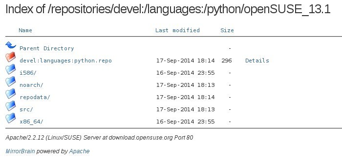

  • Im nächsten Bild werden alle in dem Repo mit meinem Suchbegriff von Bild1 übereinstimmende Pakete angezeigt (Bild6)
    Und jetzt kannst du aus der Adressleiste die URL als Repo in Yast-Software-Repositories/zypper einbinden (Bild7)
