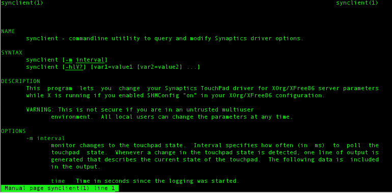

    bist Dir sicher? Nicht vertippt oder so...?
    Versuch mal → Konsole → Befehl:
    man synclient
    das sollte was ausspucken.... ( siehe Bild → ), denn eigentlich ist das mit dabei.....zumindest bei mir in SuSE 11.1 & KDE 4.3 ( siehe Sigantur )
  • Ja, bei
    # "man sync"lient" spuckt er was aus, wie bei dir
    aber bei
    "bernd@linux-zij7:~> synclient -m[10]
    Can't access shared memory area. SHMConfig disabled?"
    erhalte ich die bekannte Fehlermeldung.
