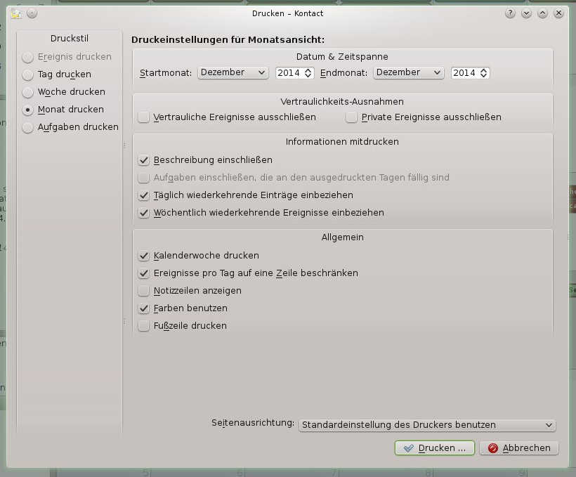

  • Habe das mal gerade geprüft - ich kann das nicht bestätigen (openSUSE 13.1, KDE 4.11.5). In Ergänzung zu Alero - wähle einfach mal bei der Druckerauswahl "In Datei drucken (pdf)". Wenn das auch nicht klappt, poste bitte mal die Einstellungen des Druckdialogs die du gewählt hast.

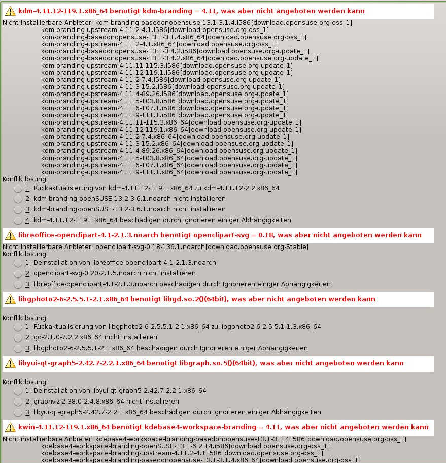

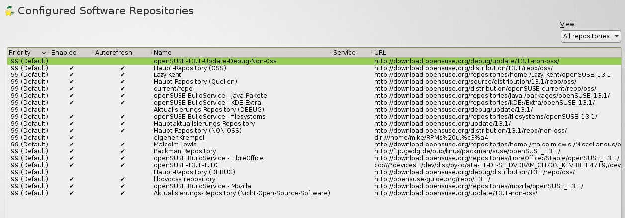

  • Ich habe das Repository hinzugefügt, aber irgendwas scheint zu fehlen.
    Bildschirmfoto2 zeigt die Fehlermeldungen (genauer den ersten Teil), Bildschirmfoto3 die eingebundenen Repositorys.
    Falls weite Daten nützlich wären: Bitte anfordern :)

  • Wenn du das KDE Current Repo einbindest,musst du das
    bisherige KDE-Extra Repo löschen, und stattdessen das KDE Extra
    Repo " http://download.opensuse.org/r…DE_Current_openSUSE_13.1/
    ebenfalls nehmen, sonst passt das nicht so gut zueinander.
    Außerdem müssen die Prioritäten noch entsprechend angepasst werden.
    Für den Inhalt des Beitrages 73805 haftet ausdrücklich der jeweilige Autor: meckihille
  • Die Repos habe ich entsprechend geändert. Aber die Fehlermeldungen bleiben.
    Die Prioritäten würde ich gerne anpassen, aber wie? Bin doch wirklich noch Anfänger. Schnief.

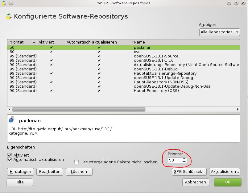

  • Prioritäten von Repos kannst Du über "YaST" > "Software" > "Software-Repositories" einstellen (s. Screenshot).
    Je kleiner die Zahl ist, desto höhere Priorität hat das Repository.
    Wenn du ein neues Paket installierst und das Paket ist in mehreren Repos vorhanden, es wird das Paket aus Repository mit dem höhstem Prio gewählt.
