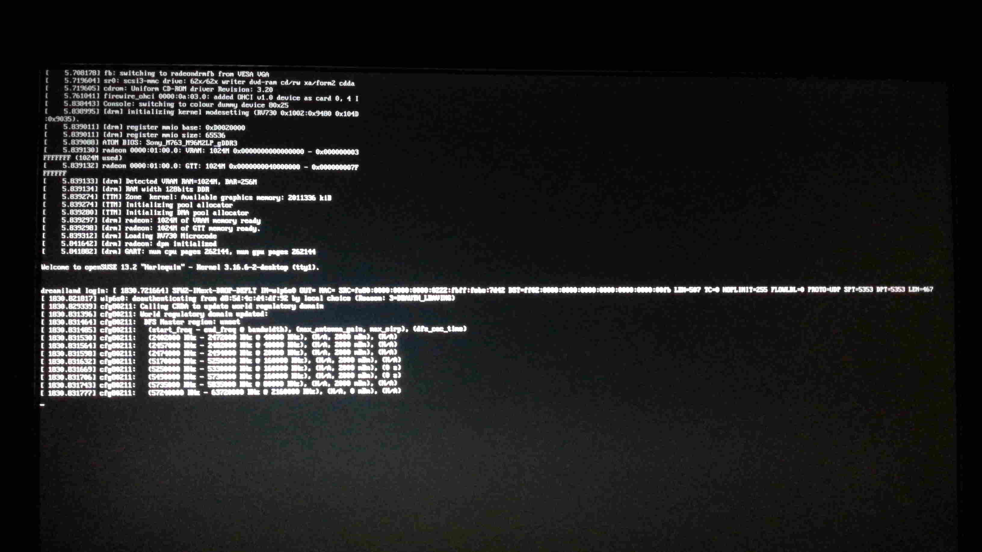

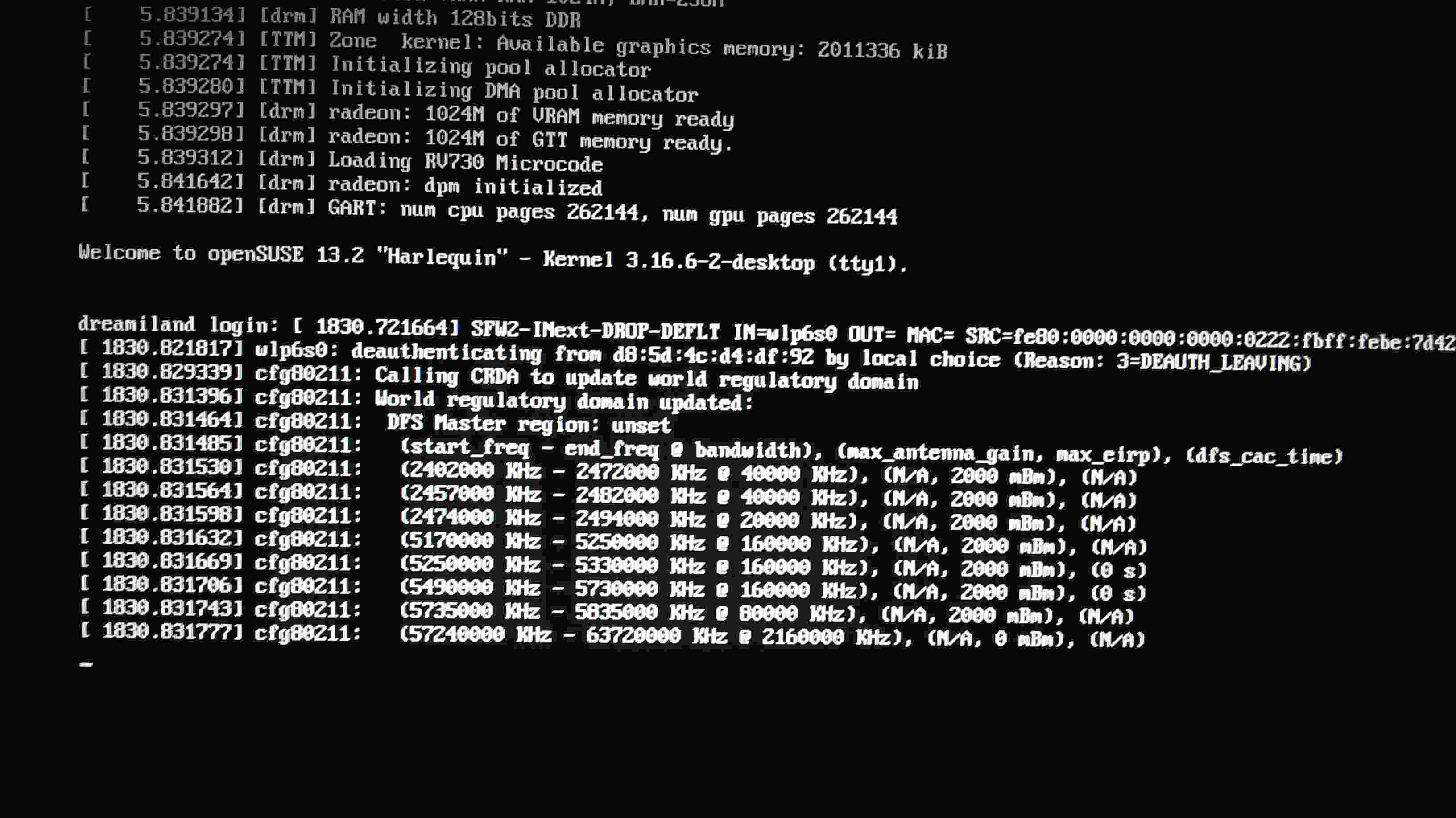

    Beim Herunterfahren bleibt das System kurz nach
    DFS Master region: unset
    hängen.
    Leider weiß ich nicht wo sich die Logdatei für das Herunterfahren befindet, also hänge ich zwei Fotos an.

  • Die letzten Meldungen in deinen Bildschirmfotos beziehen sich auf WLAN.
    Und wenn ich dann cfg80211 lese, dann bezieht sich das
    auf den Linux Wireless Treiber.
    Schau mal mit: lspci -nnk
    Was steht bei Network Controller?
