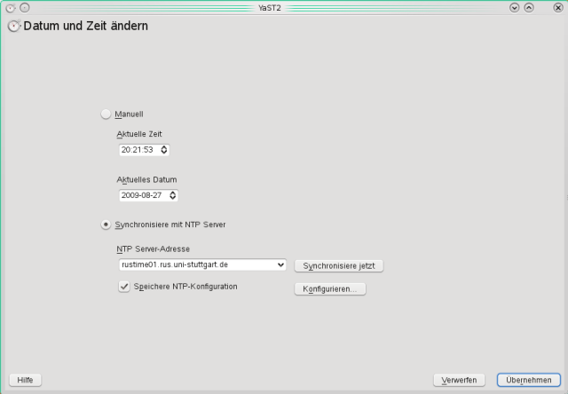

    hast Du auch kontrolliert das der Abgleich mit dem Time-Server beim Booten / Systemstart durchgeführt wird?
    Gehe so vor:
    → YaSt → System → Datum Uhrzeit
    hier schaust Du ob auf " Europa → Deutschland " steht, dann gehst Du dann auf " Ändern " und folgst dem Prozedere,
    schau so sieht das aus:

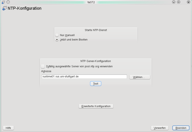

    hier kann man wählen wann der Time-Server abgleich gemacht werden soll und der Server selbst kann mit einem Klick auf »Konfigurieren« durchgeführt werden,
    hier den Server → Wählen, Testen und festlegen wann der Abgleich folgen soll. Dann das ganze »Beenden« und es sollte funktionieren.
