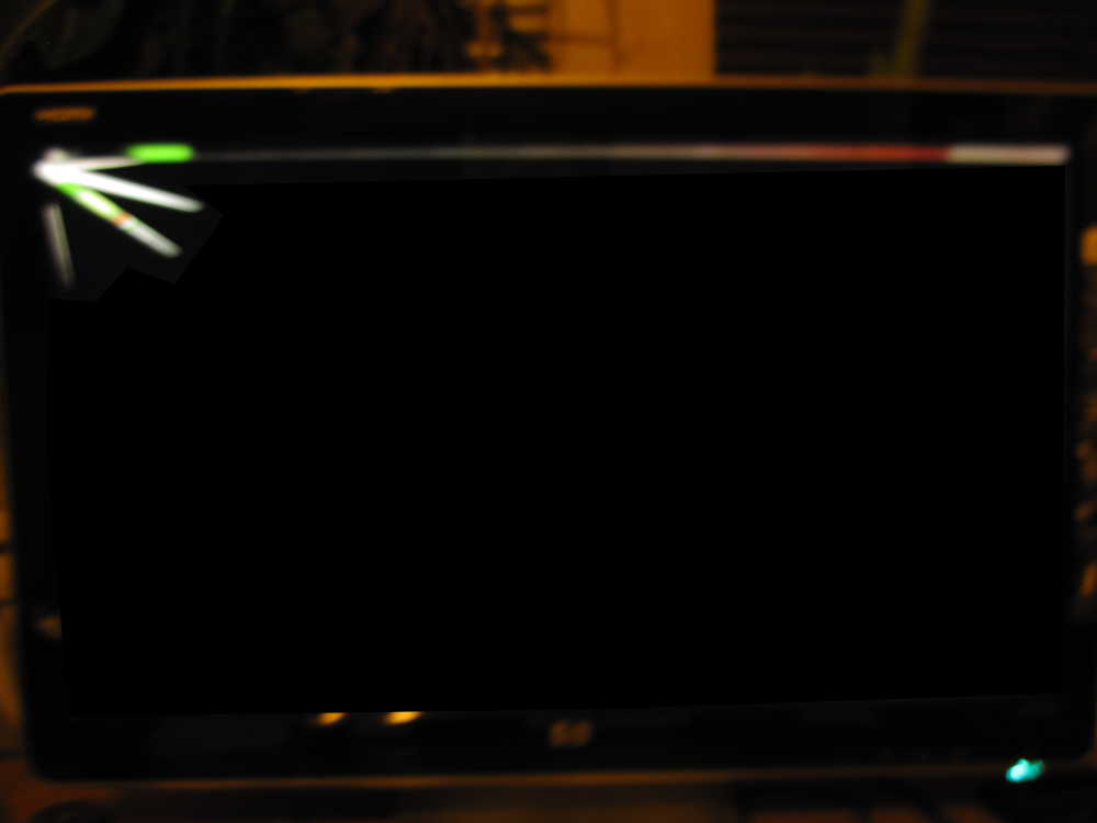

    Soeben habe ich das Ganze nochmal durchführen wollen und wieder gabs keine funktionierende grafische Oberfläche mit Alt+F7 oder Strg+Alt+F7!

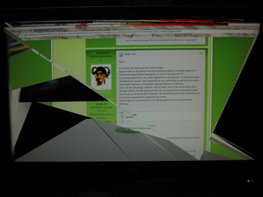

    Die grafische Oberfläche war stark fragmentiert und fehlerhaft. Größtenteils blieb der Bildschirm schwarz. Die Standardleiste war mehrfarbig flackernd und es waren flackernde Fragmente verschiedener Desktop-Fenster zu erkennen.

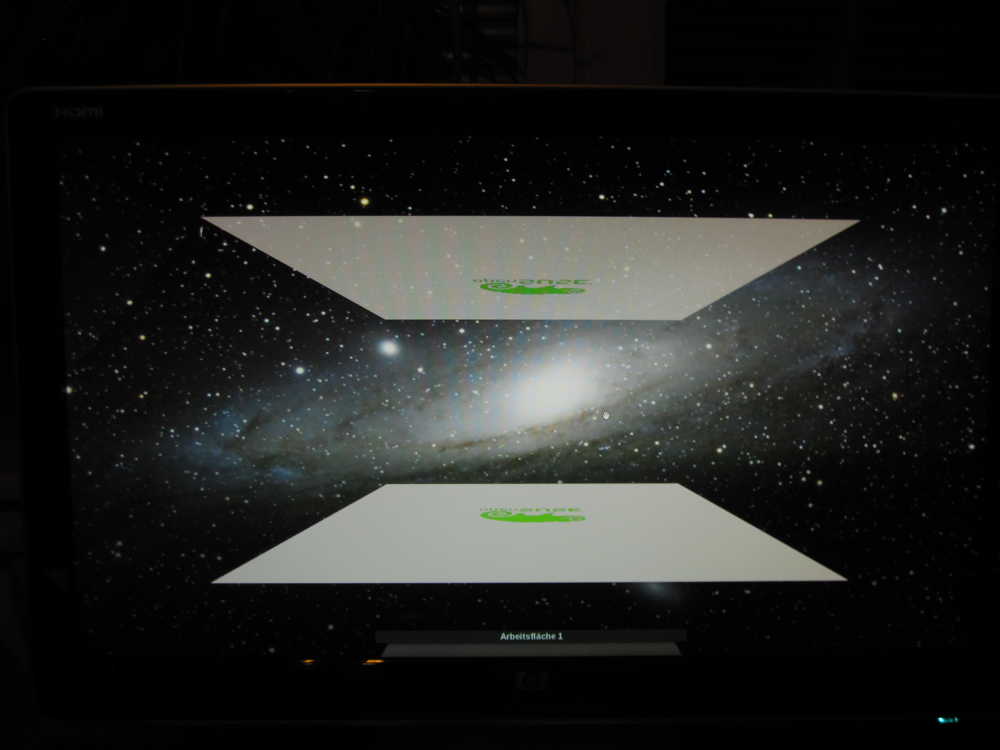

    Wenn ich den Mauszeiger (welcher nicht zu sehen war) in die rechte obere Ecke bewegte öffnete sich der Desktop-Cube, den ich entsprechend eingerichtet habe. Diesen konnte ich einwandfrei bedienen. Die Oberfläche des Cubes (Arbeitsfläche1) war genauso fragmentiert dargestellt wie vorher.
    Mehrmaliges Hin-und Herschalten zur Textkonsole und zurück brachte keine Änderung.

    Ich habe den Bildschirm mal fotografiert und angehängt damit Ihr sehen könnt wie das aussieht.
