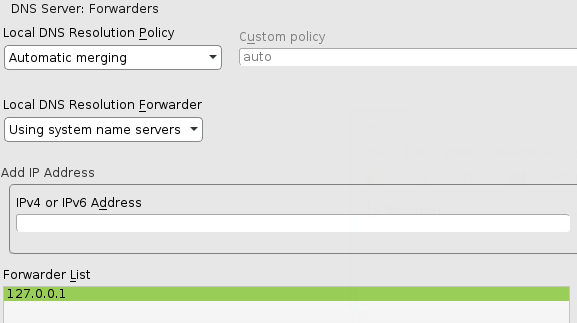

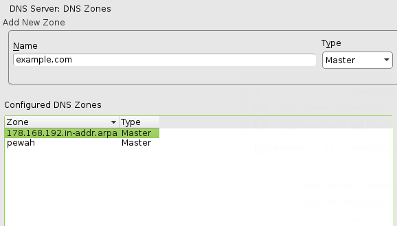

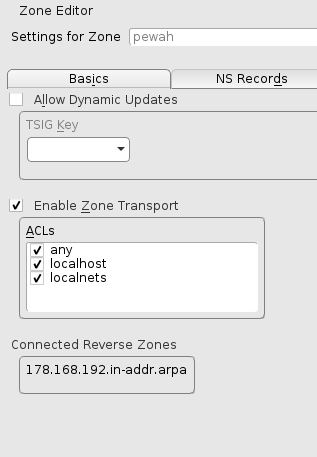

- DNS Server installiert (eingerichtet mit gefährlichem Halbwissen und nicht so ganz verstanden

Ich hoffe mit diesen Informationen könnt ihr schon mal was anfangen. Screenshots von DNS Server liegen bei.
