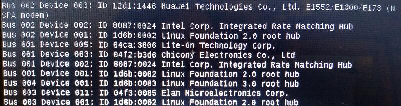

    Ich bin auf der suche nach einer Anfänger tauglichen Anleitung um ein surfstick zum laufen zu bringen, das was ich im www gefunden habe ist eine Menge, aber nichts welches einen Konsolen Neuling wirklich weiter hilft.....ein Beitrag von "Sauerland" der einen link bereitstellt: http://wiki.ubuntuusers.de/USB_ModeSwitch
    ...erklärt das Problem und den loesungsweg, aber ich bekomme es nicht hin!?
    Der einzige Konsolen befehle der funktioniert ist"lsusb".... mit dem Ergebnis, siehe Anhang 1.

  • Was meinst du mit deinem nachtrag?
    Konsolenausgaben kann man per copy/paste hier in sogenannte Code-Tags posten, man muss kein überflüssiges Bild posten.
    Code-Tags siehe die Links hier in meiner Signatur unter diesem Beitrag.
