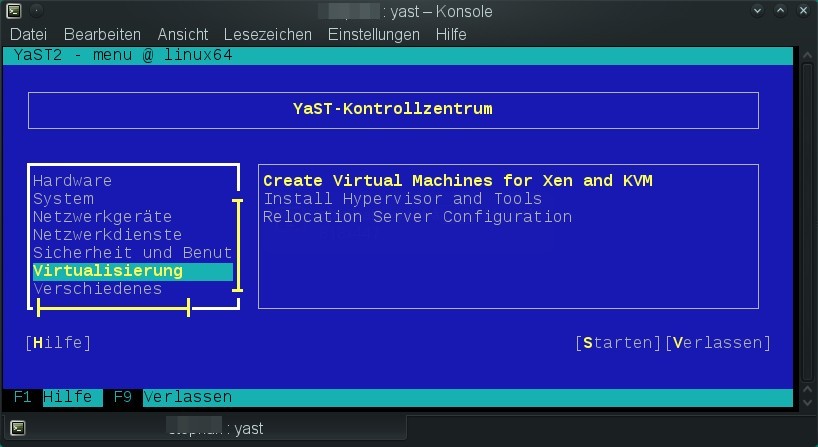

  • (24. Feb. 2015) Seit opensuse 13.1 ist in der DOM 0 (xen) der virt-manager nicht mehr im yast- (und auch nicht im yast2-) Untermenü "virtualisierung" enthalten. Bis zur Version 12.3 war das alles ok.
    Frage 1. warum nicht mehr ?
    Frage 2. Wie bekomme ich den VMM wieder ins yast Menü ?
    Auch googlen hilft nicht weiter - meine Suchfrage war : "add virt-manager to yast menu"
    Wo finde ich das howto, um das yast menu mit Systemprogrammen wie dem virt-manager zu ergänzen ?
    Danke für jeden Tip oder Link

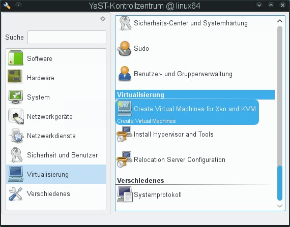

  • "Bei mir ist er automatisch in jeder 13.1 oder 13.2- Installation drin"..... usw .....
    Hallo an alle, vielen Dank, ja das ist nach "Radio Eriwan" richtig, aber schaut bitte mal hier rein:
    http://software.rde.de/1112.html
    vergleicht bitte mal den 1. Screenshot und den 2. Screenshot,
    im ersten Bild (opensuse Version 12.3) wird ganz oben (1. Menüpunkt) der "virt-install" geladen
    und in dem rot umrahmten 4. Menüpunkt der "virt-manager".
    Das ist sehr übersichtlich und auch in Stressituationen ganz leicht zu bedienen
    In dem unteren Bild (opensuse Version 13.2) wird der "virt-install" mit Hilfe des "virt-managers" geladen,
    wobei ich - wenn ich das weiß - den Installvorgang ja nur abbrechen muß, um dann doch im "virt-manager" zu landen.
    Doch das ist alles nur ein Klimmzug, das muß doch nicht sein. Meine Sub-Admins - die das nur im Notfall machen sollten - finden das überhaupt nicht mehr lustig.
    Darum die ganz simple Frage :
    Wie kann ich in yast eigene Menüpunkte einbinden / ergänzen, z.B. auch den "gparted"
    vielen Dank
    dernachtwerker
