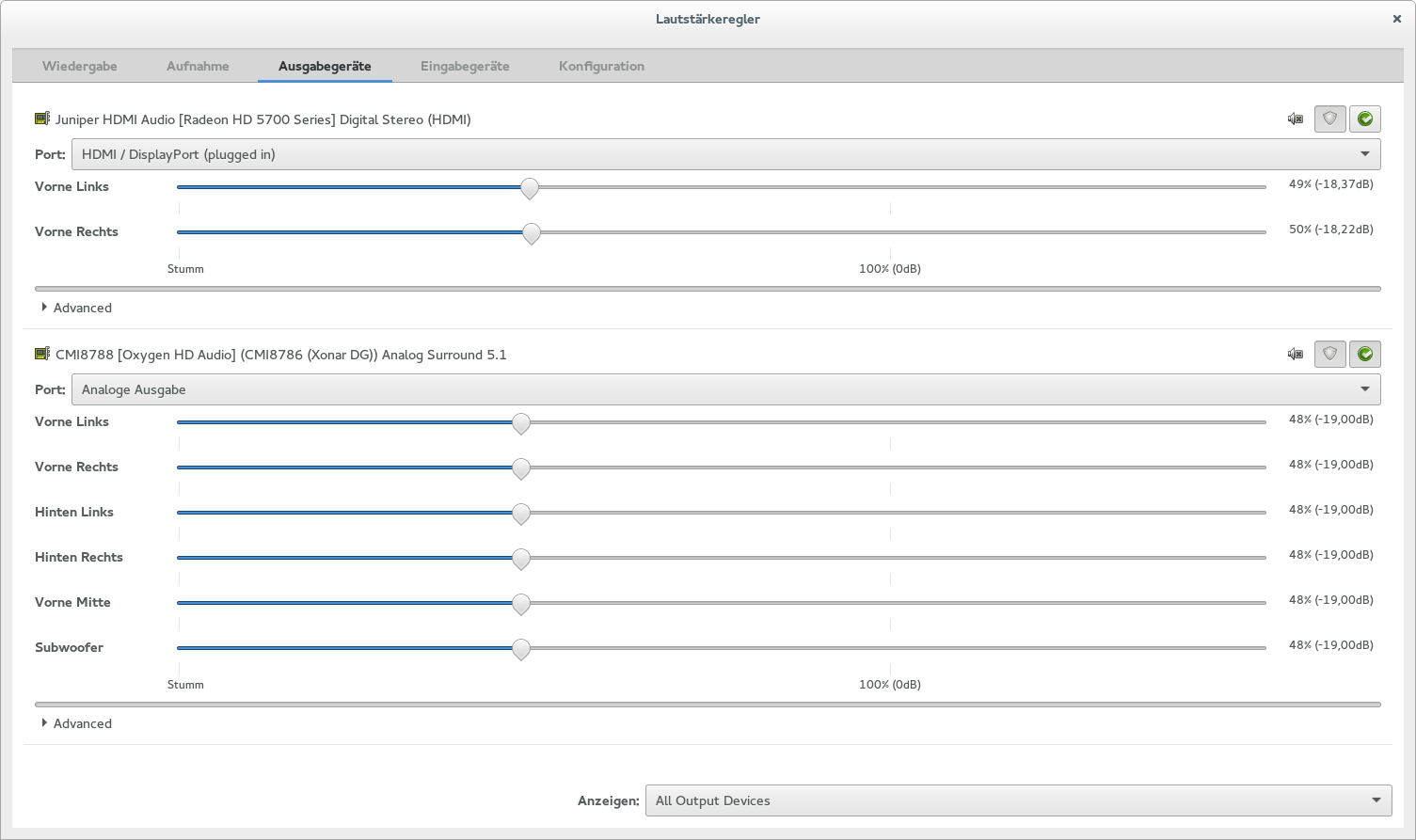

    in pavucontrol ist die Ausgabe nicht gemutet und die 5.1 Kanäle sind sichtbar. In "Einstellungen - Audio" kann man ja die Lautsprecher testen. Ich sehe da die 5.1 Speaker und wenn ich den Button "Test" drücke, bewegt sich in pavucontrol auch ein blauer Balken (direkt über "Advanced"). Ein Ton kommt aber nicht.

    In pavucontrol sehe ich die Karte in "Konfiguration" und "Ausgabegeräte", unter "Wiedergabe" taucht die Karte nicht auf, da gibt es nur "Systemklänge"

    ich habe kein Video aber dafür mit Amarok ein Album abgespielt, Die Pegelanzeige schlägt aus unter "Ausgabegeräte" und unter "Wiedergabe" erscheint Amarok dann auch mit aktiver Pegelanzeige. Ich kann die Soundkarte zwar in Amarok einrichten aber mir ist aufgefallen, dass sich die Einstellung nicht speichern läßt. Nach jedem Start ist wieder eine andere Einstellung aktiv (HDMI, Tonausgabe über die im Bildschirm eingebauten Lautsprecher was auch geht).
    Im Ergebnis sieht das für mich recht normal aus nur dass kein Ton zu hören ist (und die Karte unter Yast nicht konfiguriert werden kann). Hat jemand eine Idee wo ich noch schauen könnte?
