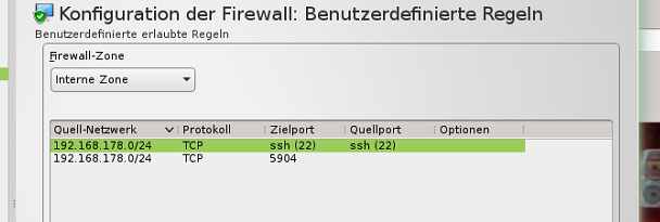

    Ich hab daher in der Firewall eine Regel hinzugefügt mit
    Internes Netz 192.168.178.0/24, Protokoll tcp, eingehender Port 5904
    Irgendwie geht das nicht ..
    Nur wenn ich die Firewall ausschalte. ABer das ist ja nicht das Ziel.

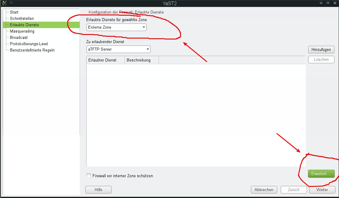

  • Dann trag doch den Port in der Suse-Firewall einfach ein.
    Yast----Sicherheit und Benutzer----Firewall----Erlaubte Dienste
    Rechts unten unter "Erweitert"
    Natürlich beim Server..........

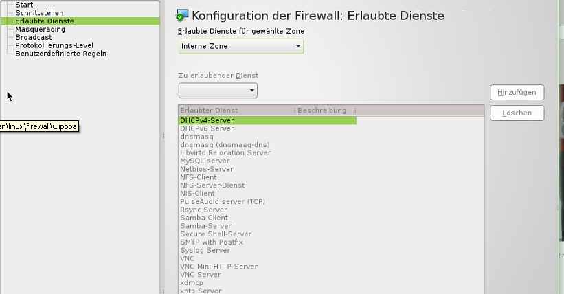

  • Das mit dem Server ist klar .. da schalte ich ja auch Firewall an und aus ..
    geht leider nicht . . alles ausgegraut.
    Und ich hab deshalb ne Firewall-Regel eingetragen ..
    tut aber nicht .. grr ..

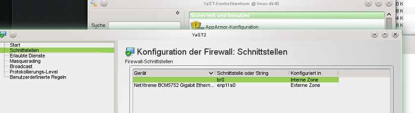

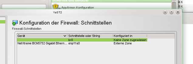

    Und warum für die Interne Zone?
    Warum nicht? Ich hab hier im Hause mehrere Rechner und die administriere ich per ssh/vnc.
    Und wenn ich ne Kiste neu aufsetze kommt da nur ein Rumpf-OS drauf . und alles andere mache ich von einem anderen Rechner in aller Ruhe auf demselben Wege.
    Und da macht die Firewall nicht mit ..
