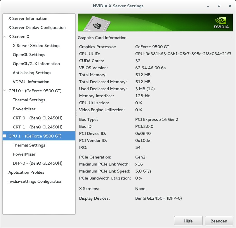

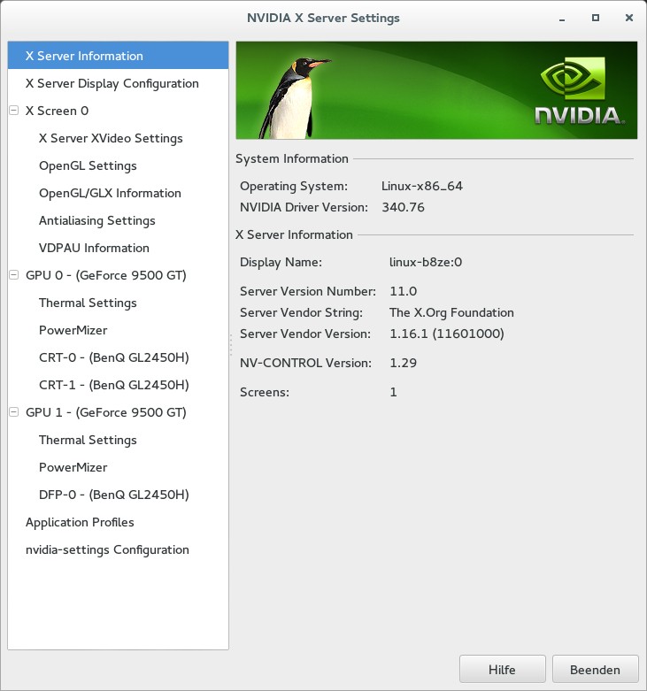

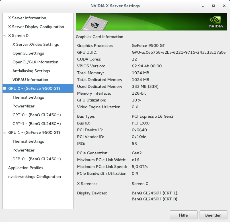

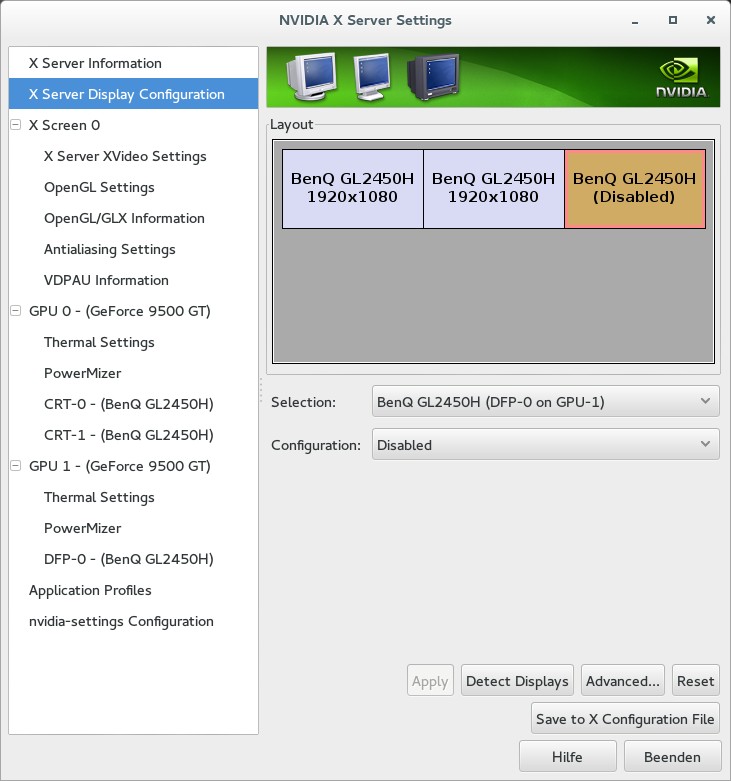

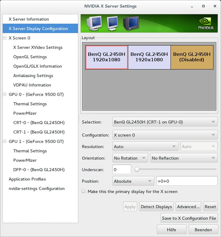

  • Installiere einmal shutter und shutter-lang und mache dann damit Screenshots von den verschiedenen Einstellungen der nvidia-settings, die du hier einstellst.
    Für den Inhalt des Beitrages 81186 haftet ausdrücklich der jeweilige Autor: Sauerland
  • Hallo Sauerland,
    hier die Screenshots der nvidia-settings. Sobald ich bei dem dritten Monitor einen neuen X-Screen erstelle und X neustarte, bleibt der Bildschirm schwarz und es ist nur ein Mauscursor in Form eines X zu sehen.
    In den Screenshots lässt sich auch erkennen, dass die Grafikkarten doch nicht so gleich sind, wie ich zunächst dachte. Die erste hat 1024 MB Speicher, die zweite 512 MB.
    Ich habe noch eine (evtl. hilfreiche) Information. Wenn ich die Karten in den PCIe x16 Slots tausche, verhalten sich die Karten genau anderes herum. Es scheint also immer nur der erste PCIe Bus ordnungsgemäß angesteuert zu werden.
    Ich bin im Moment wirklich ratlos.
    Viele Grüße
    Florian
