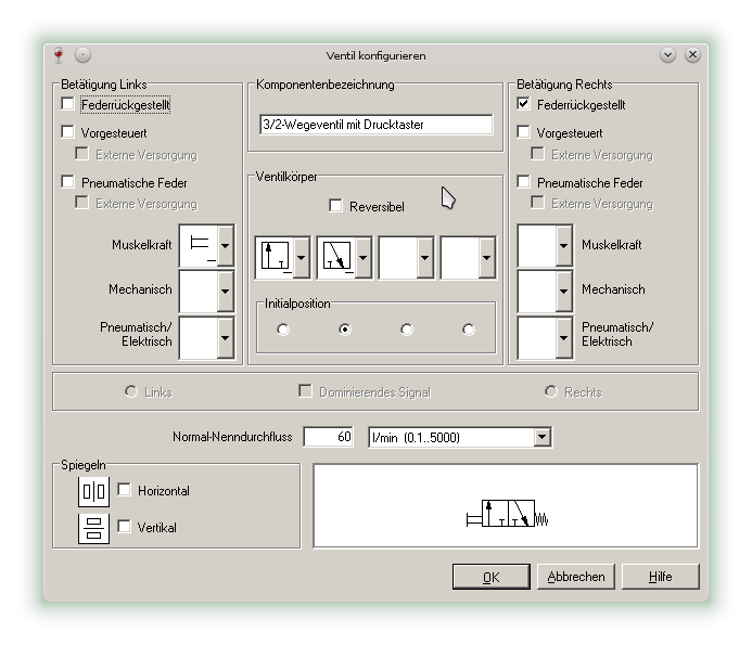

    am Brauchbarsten aus. Aber was ich besonders aus FluidSim vermisse ist die Funktion die dieses
    Fenster bietet. Ich habe damit heute in der Berufsschule diesen Schaltplan
    erstellt.

    Unschlagbar ist jedoch der von mir schon erwähnte Bauteil-Konfigurator:
    Da kann man zum Beispiel nach dem einfügen ändern, welche Betätigungsart ein Pneumatik-Ventil haben soll. Ich war nur ein bisschen unglücklich über die Eigenschaft der Demo, dass man nichts speichern oder Drucken kann --- wer seine Ergebnisse speichern oder Drucken will muss da mit Screenshots arbeiten :( .
