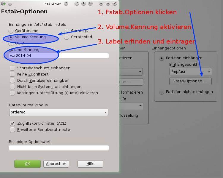

  • Es gibt schon sehr lange für Platten sogenannte Labels.
    Setzt man die ein, so gibt es dieses Problem nie wieder.
    Idiotischerweise wurde das zu Volumen Kennung übersetzt.
    Man mountet dann einfach nach Label.
    Ich verwende dazu die Nomenklatur <Mountpoint><Jahr><Monat>
    Kann abba jeder nennen, wie er will

  • Ok. Habe den Konfig-Bereich vom grafischem fstab gefunden.
    Für den Inhalt des Beitrages 82432 haftet ausdrücklich der jeweilige Autor: goruhl
