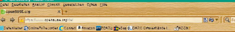

    Danke, ich habs jetzt gefunden und jeweils was anderes eingestellt.
    Bringt allerdings leider nichts, nach einiger Zeit kommen diese
    "Barcodes" wieder, aktuell hab ich sie grad wieder da.

  • wohl nicht so ganz, ich hatte heute schon wieder ein seltsames Problem. Diesmal erschienen nicht so komische Barcodes, sondern die Schrift am Kopf ist völlig verzerrt. Ich hab davon auch noch ein Bldschirmfoto gemacht.
    Danach habe ich die heutigen Updates instsalliert und das Problem ist jetzt erst mal wieder weg. Ob es damit zusammenhängt, weiß ich auch nicht.

  • Im Moment ist das sowieso weg, seitdem die heutigen Updates installiert sind. Am Firefox kanns auch nicht liegen, mir ist nämlich schon beim aufnehmen des Bildschirmfotos aufgefallen, dass in dem Fenster, das bei der Aufnahme eines Bildschirmfotos erscheint, auch dort alles verzerrt war. Ich hab dann testweise mal den Firefox geschlossen und am leeren Desktop die Taste "Druck" gedrückt. Da öffnete sich ja dann auch wieder das Fenster fürs Bildschirmfoto und es war darin wieder alles verzerrt. Im Konqueror oder auch in Dolphin, ist dagegen alles völlig normal. Vielleicht funktionierts ja jetzt, denn, wie gesagt, seitdem die Updates installiert wurden, trat der Fehler nicht mehr auf. Bis jetzt jedenfalls nicht.

  • Also, die Barcodes sind wieder da. Heute hatte ich mal einen Ordner (videos) geöffnet und der gesamte Inhalt war kaum zu erkennen, völlig verzerrt. Oben, in der Menüleiste, waren überall wieder diese Barcodes. Jetzt halt nicht mehr nur im firefox/Thunderbird, sondern auch Dolphin und jetzt noch schlimmer, als zuvor.
    Ich frag mich nur, was die da gemacht haben. Früher hat das einwandfrei funktioniert und jetzt permanent nur noch diese ärgerlichen Grafikfehler.
