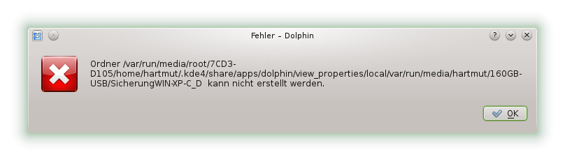

  • Beim Sichern meines /home-Verzeichnisses auf einen Stick per "kopieren" mit dem Dateimanager Dolphin als ROOT !! liefert Dolphin die Fehlermeldung: "das Verzeichnis "SicherungWIN-XP" kann nicht erstellt werden (s.Bild im Anhang).
    Mit "mkdir" von Hand in der Root-konsole:
    linux-mwz4:~ # mkdir /var/run/media/root/7CD3-D105/home/hartmut/.kde4/share/apps/dolphin/view_properties/local/var/run/media/hartmut/160GB-USB/SicherungWIN-XP-C_D
    gibt es keine Schwierigkeiten.: siehe nächsten Code:
    linux-mwz4:~ # ls -l /var/run/media/root/7CD3-D105/home/hartmut/.kde4/share/apps/dolphin/view_properties/local/var/run/media/hartmut/160GB-USB/
    insgesamt 32
    drwx------ 2 root root 32768 11. Aug 13:02 SicherungWIN-XP-C_D
    Mir ist ein Rätsel, warum es von der root - Konsole aus geht und mit Dolphin (in Root) nicht?
