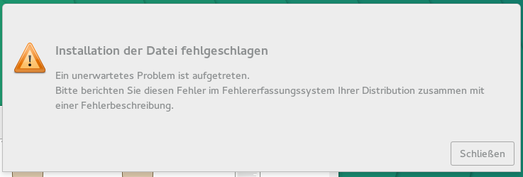

    ich benutze OpenSuse 13.2, 64 Bit, AMD CPU und wollte VirtualBox installieren. OpenSuse ist ganz neu installiert, eine vorherige VirtualBox Installation ist nicht vorhanden. Von der Oracle Seite lässt sich weder 5.0.2 noch 5.0.0 noch 4.3.30 installieren, es kommt jedes mal eine äusserst aufschlussreiche Fehlermeldung, siehe Anhang.
    Beispiel: rpm Paket das ich für 5.0.2. genommen habe:
    VirtualBox-5.0-5.0.2_102096_openSUSE132-1.x86_64.rpm
    Hat jemand eine Tipp?
    Danke und Gruß, Erich

    Zu Antwort 2: Ich habe mich da unklar ausgedrückt, ich habe von virtualbox.org installiert, welches wären genau die Repos? Zu Antwort 3: Wie geht "aus der Konsole installieren" ? Zu Antwort 4: habe ich gemacht, ging fehlerfrei, bei der Virtualbox Installation allerdings der gleiche Fehler.
    Gruß, Erich
