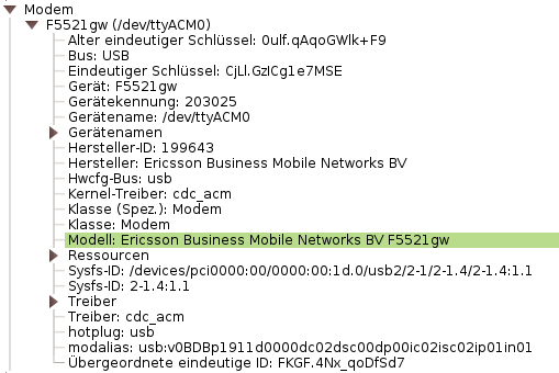

  • Bild von Yast - Hardware Informationen ist im Anhang.
    Ich würde schon gerne den Lenovo fürs UMTS nehmen, da mein Handy zu alt dafür ist.
