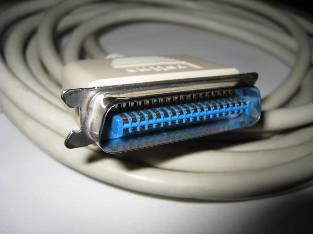

    Das hier ist das Kabel mit dem Stecker den ich früher benutzt habe und am Drucker angeschlossen wurde.
    Ist das mit Deinem Kabel identisch?
    Wenn ja, dann ist ist das USB->LPT leider zu kurz. Gibt es das auch mit 2m Länge?
    Für den Inhalt des Beitrages 85732 haftet ausdrücklich der jeweilige Autor: blueman
  • Dein Kabel kannst du entsorgen! Es ist ein reines Parallelport-Kabel (Centronics)
    und in dieser Form auch als Verlängerungskabel nicht zu gebrauchen.
    Das Teil, das ich dir verlinkt habe, ist nur der Adapter von usb auf parallel. Du nimmst dazu am Besten ein USB-Verlängerungskabel (Stecker-Buchse)

  • Nein, das meinte ich nicht.
    Ich wollte nur wissen ob das der gleiche Stecker ist - weil genau der muss am Drucker angesteckt werden und da brauche ich einen identischen.
    Dass ich das Kabel an meinen PC nicht mehr anstecken kann ist klar... :)
    Das mit der Verlängerung ist ne gute Idee - kostet auch nicht die Welt. :)
    Danke für den Link, das hat mir schon weitergeholfen! :thumbup:
