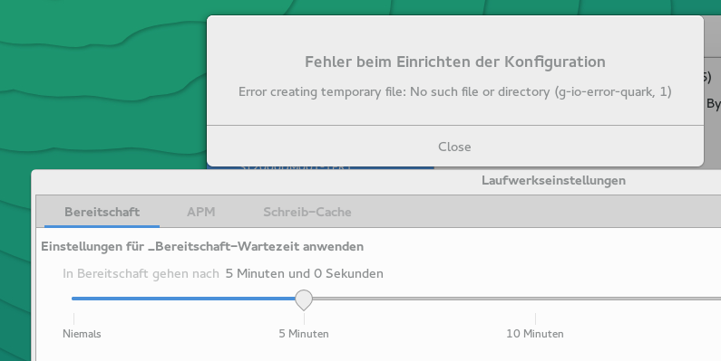

    ich habe in meinem Rechner zwei Festplatten für Backup bzw. Archivzwecke, d.h. ich brauche die nur gelegentlich. Daher habe ich mich gefreut, dass man unter "Hilfsprogramme - Laufwerke" die Festplatten nach einer konfigurierbaren Zeit in Bereitschaft schalten kann, bzw. können sollte. Der Versuch endet in der beigefügten Fehlermeldung.
    Daher die (erste) Frage: was hier fehlt, damit das funktioniert.
    Da ich den Backup (Bash-)skriptgesteuert mache auch die weitere Frage, wie würden die Kommandos aussehen zum Ein- und Ausschalten einer Festplatte und genaugenommen müsste ich in dem Skript auch noch den Festplatten-Status feststellen, also ob sie läuft oder nicht.

  • Ich hab jetzt zwar nicht den genauen Plan, was du da machst. Aber mir fällt auf, das eine Datei nicht gefunden wird.
    Nämlich diese "g-io-error-quark". Wobei ich annehme, das diese Datei von dir selber erstellt wurde denn so einen Dateinamen vom System kann ich mir nicht vorstellen.
    Wobei ich noch zugeben muß, das ich keine Ahnung habe wo dieses "Hilfsprogramme - Laufwerke" zu finden ist. Ich könnte mir aber vorstellen, das deine HDD dieses Tun auch unterstützen muß. Ob das bei deinen HDD gegeben ist kann ich nicht beurteilen.
    Von daher muß ich erst mal passen.

    diese quark-Datei habe ich selbstverständlich nicht erstellt und ich benutze Gnome und da gibt es ein Menü "Hilfsprogramme" und darin das Icon "Laufwerke" und darin die im Bild gezeigte Einstellmöglichkeit die leider nicht funktioniert.
