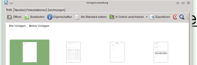

  • Entweder du hast ein anderes programm oder wir missverstehen uns ..
    nochmal ein anderer Weg (der war aber auch in der verlinkten Doku drin.. )
    Datei-neu-Vorlagen-EINEN_BEREICH_AUSWÄHLEN-eine_Vorlage anklicken
    DANN erscheint oben im Menü das 'bearbeiten'
    Genau das gleiche kriegst du 'Dokumentenvorlagen-verwalten'
    -Bereich aussuchen (Doppelklick)
    -Vorlage aussuchen (klick)
    ->Bearbeiten erscheint oben

    sag mal -- kommst du auf folgenden Bildschirm?
