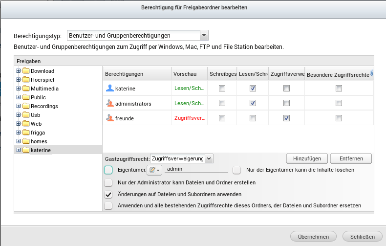

    Mein NAS ist von QNAP. Ich bediene ihn über die Benutzeroberfläche des Brausers.
    Die Berechtigungen sehen so aus:

  • Hallo Freitag,
    im Screeshot deines QNAPS´s steht:
    Benutzer und Gruppenberechtigungen zum Zugriff per Windows, Mac FTP und File Station bearbeiten.
    Wie hast du den denn per NFS auf einem anderen Rechner im (lokalen?) Netz eingebunden.
    Kann denn QNAP überhaupt NFS? Ich meine nicht.
    EDIT -- Ich habe gerade mal den goggel überflogen, scheint wohl doch (bei einigen Modellen) zu gehen. --
    Bei den funktionierenden Shares, wie hast du es gemacht? Direkter Zugriff per FTP auf dein NAS? Oder Samba auf deinen Linux-Kasten gemountet? Und dann freigegeben übers Internet? Oder wie?
