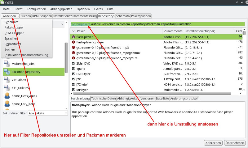

    2: Binde dir, falls noch nicht geschehen, das Packman Repository ein, stelle dessen Priorität in der Repositoryverwaltung auf 20 und stelle dann deine Installation so um, dass Pakete , die sowohl in den Standard Repositories als auch im Packman Repository vorliegen, auf dieses umgestellt werden (siehe Screenshot).
