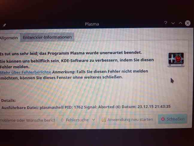

    ich hab mich auch mal an leap rangetraut und bin prompt auf die Nase gefallen ...
    Notebook mit Nivdia optimus.
    - Installation von CD mit default-werten und KDE/Plasma

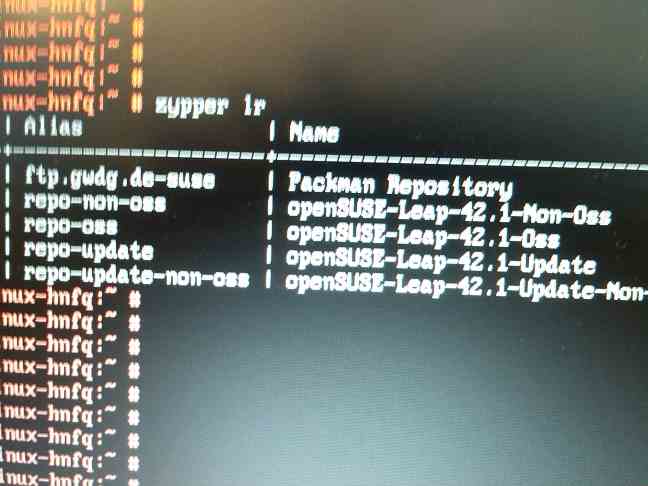

    - zypper up
    - packman eingebunden, Prio 20
    - zypper clean/ref/dup
    - Codecs noch nicht installiert !
    Nach Neustart krieg ich von Plasma nur eine Fehlermeldung und alles steht.
    Ich kann auf die Konsole wechseln und yast starten .. aber krieg krieg Plasma nicht zum Laufen
    wie kann ich jetzt den Fehler finden .. (klar .. clean/ref/dup waren unnötig aber sind in dieser Situation wohl auch nicht gefährlich .. )

    Ich glaube nicht, dass es daran liegt. Hast du das richtige Packman-Repo drin?
    das richtige ist wohl das, das von der offiziellen OS-Seite kommt ..
    https://en.opensuse.org/Additional_package_repositories
    also
    http://ftp.gwdg.de/pub/linux/m…/suse/openSUSE_Leap_42.1/

    Es kann meiner Meinung nicht sein, dass sein (zugegebenermaßen hier überflüssiges) zypper dup zu einem stehenden System führt. Packman ist ja keine Paketkonkurrenz zu den Standard-repos sondern liefert Ergänzugen.
    Priorisierung: packman 20 Rest 99

    Aber nochmals zum schwarzen Bildschirm: Den hatte ich im jungfräulichen Leap auch mal. Wenn du Glück hast, kannst du Plasma mit einer Tastenkombi ALT oder STRG und irgendeiner F-Taste zum Neustart überreden. Die genaue Tastenkombi habe ich leider vergessen- muss man halt probieren.... Nach Installation der Nvidiatreiber im Init 3 war der Spuk vorbei.
    Jedoch das Einfrieren des Systems welches ich hin und wieder hatte, wurde erst nach und nach mit den neuen Updates besser......
    ich hab keinen schwarzen bildschirm - ich hab ne Fehlermeldung wie im 1. Posting zu sehen und dann 'hängt' der Bildschirm - keine Reaktion auf TAstatur- und Mauseingaben (Mauszeiger bewegt sich)
    so .. wenn die Weihnachtskerzen abgebrannt sind werde ich per Snappe mal zurück schalten .. und dann schauen wir mal ...
