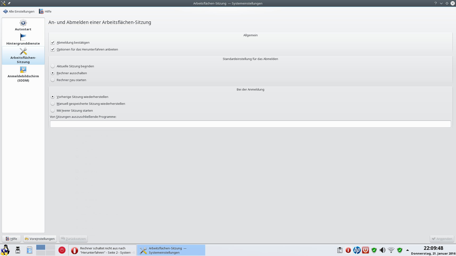

  • Hast Du diese Einstellungen auch in den systemsettings5 eingetragen, die fehlten bei meinen Installationen.
    Für den Inhalt des Beitrages 90562 haftet ausdrücklich der jeweilige Autor: Sauerland
  • Das systemsettings5 ist ein eigenständiges Programm.
    Du kannst das einfach so in die Konsole tippen.
    Es sollte aber auch im Menu auftauchen.
    (Ich verwende noch 13.1, wo das in deutscher Übersetzung im Menu mit "Systemeinstellungen" auftaucht. Das mag bei dir jetzt etwas anders sein. Die 5 ist der Hinweis, dass es eine neue Version eben für dein Plasma ist.)
    Für den Inhalt des Beitrages 90569 haftet ausdrücklich der jeweilige Autor: LinuPia
  • Systemeinstellungen im Menue, oder Konsole/Terminal öffnen und als User:
    systemsettings5
    Für den Inhalt des Beitrages 90570 haftet ausdrücklich der jeweilige Autor: Sauerland
  • also unter K-Menü / Einstellungen / Systemeinstellungen / Starten und Beenden / Abmeldebildschirm / Erweitert / Befehl zum Herunterfahren ... habe ich schon /sbin/poweroff eingetragen. Funktoiniert nicht.
