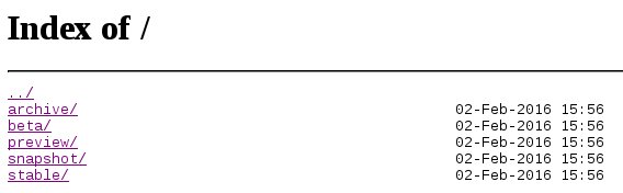

  • Punkt 1 zu vivaldi:
    Für den Inhalt des Beitrages 91274 haftet ausdrücklich der jeweilige Autor: achmennoo

  • Die Repositories #8, 9, 10, 12, 13, 14, 15 solltest du löschen.
    Es ist eh keine gute Idee ein Repository für openSUSE 13.1 in einer 13.2 Installation zu verwenden (#10).
    Danach solltest du Repository #7 auf Priorität 20 setzen.
    Die Repositories #3 und #6 setzt du auf Priorität 90.
    Die Repositories #2 und #11 kannst du auf Priorität 50 setzen.
    Welches von den vivaldi Repositories du behältst, bleibt dir überlassen. Ich würde dazu tendieren, dass mit der stabilen Version zu verwenden.
