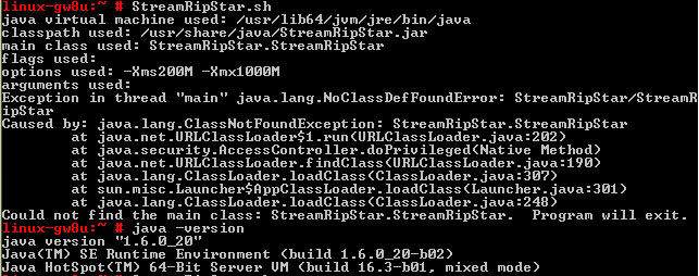

    Ich habe genau das gleiche Problem mit StreamRipStar mit einer identischen Fehlermeldung.
    Ich habe etliche Male das Programm deinstalliert und Neuinstalliert in Hoffnung auf Besserung aber es passiert einfach gar nichts.
    Wenn ich das Programm in der Konsole auf rufe bekomme ich das was Ihr im ScreenShot findet...
    Da findet Ihr auch welche Version von Java gerade genutzt wird.
    Danke im Voraus für die freundliche Hilfe und alles Gute.
    Prime
  • Da findet Ihr auch welche Version von Java gerade genutzt wird.
    Jo, da wird ein 64bit Java verwendet.
    Nachforschen ob Du ein 64er System installiert hast und ebenso nachprüfen ob dieses Programm überhaupt mit einem 64er Java funktioniert oder nicht doch die Bibliotheken eines 32bit Java benötigt.

  • Guten Tag Leute
    Ich darf mich hier einfach mal als Entwickler von StreamRipStar melden. Ich wurde nun schon öfters auf Probleme mit OpenSuse hingewiesen. Diese Probleme laufen meist auf das RPM, was ihr euch über YAST installiert, zurück.
    Falls solche Probleme auftreten, könnt ihr versuchen das RPM direkt von der der Homepage runter zu laden. Das muss funktionieren:
    Downloadseite: neuste .jar Dateien
    Direktlink letztes Release: StreamRipStar 0.5.9
    Der Fehler im RPM-Paket liegt in der Datei, welche unter /bin/StreamRipStar.sh installiert wird.
    Dort müsste die Zeile 14 folgender Maßen abgeändert werden in der Zeile 14
    MAIN_CLASS="StreamRipStar.misc.StreamRipStar"
    Das sollte funktionieren und die oben stehende Fehlermeldung zu beheben. Ich selbst habe es nicht getestet, da ich gerade kein OpenSuse installiert habe.
    Einen schönen Tag noch, Eule
    P.s: Ich hoffe das lesen auch viele andere Leute, die auch andere Probleme mit StreamRipStar+OpenSuse haben.
