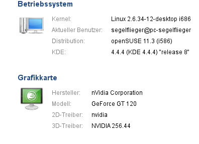

    Wieso das, Du brauchst doch nur das nvidia Repositories einbinden und schon wird dir das 3D Treiber automatisch installiert.
    Dort liegt die Version 256.35.xxxxx
    Wenn Du manuell einen installieren möchtest gibt es auf nvidia.de schon den 256.44 Treiber für fast alle Karten, habe den gerade installiert auf meinen 2. PC. Und Anleitungen wie man das macht findest hier genügend.
    Ist wirklich Kinderleicht, wenn ich das schon schaffe ohne Fehlversuch laut Anleitung.
    Aber am besten und einfachsten ist das NVIDIA Repositories über Yast einbinden und den dort vorhandenen 3 D Treiber installieren lassen.
    Der 256.44 wird ja auch bald dort landen denke ich mal?
