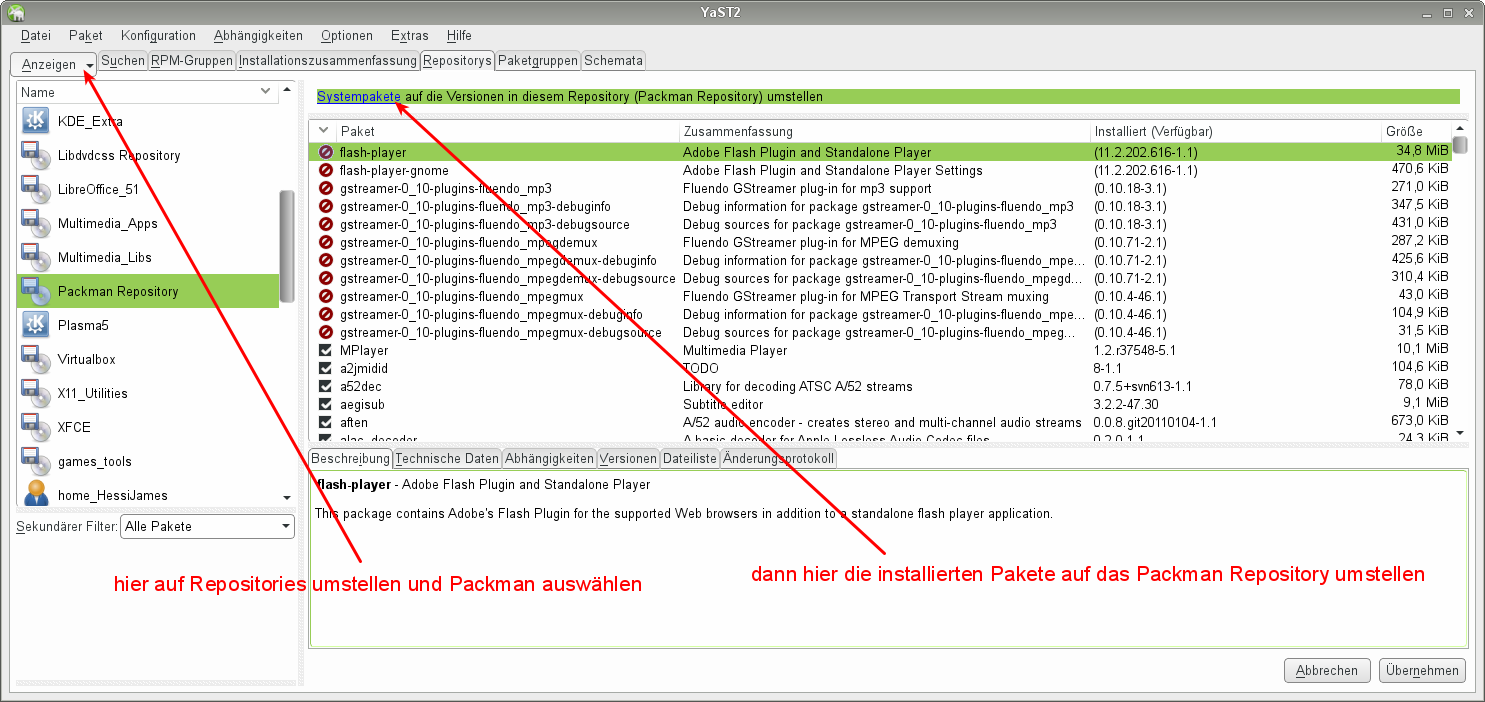

    1. Habe auf Packman umgestellt und nun sind alle meine Probleme gelöst: Thumbsnails und alle Player laufen. :=)
    Mit den vorgegebenen Zypper befehlen war das einfach. Angenommen ich
    hätte sie nicht mehr zur Hand, wie hätte ich das mit YAST gemacht.
    Packman Repo einbinden und Prioritäten anpassen ist klar. Aber wie hätte ich per YAST auf Packmann umgestellt?
    Im Yast Installationsquellen umstellen auf Packman-----rechts klicke auf " Wechsel von Systempaketen zu den Versionen aus diesem Repo"
