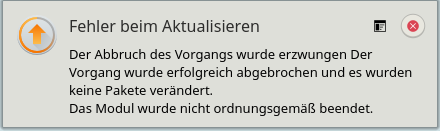

    Leider fühle ich mich immer unzufriedener mit Plasma5 (Version in Signatur).
    Bislang habe ich drei verschiedene, wiederkehrende und besonders lästige Fehlverhalten festgestellt.
    Das ist das erste, das beim Aufrufen der Beschreibung quasi jedes zweite Mal passiert:

  • Zu deinem zweiten und dritten Problem kann ich leider nichts sagen (nutze kein Laptop und kein VPN).
    Zum ersten Problem:
    Schmeiß PackageKit vom System und mach Updates per Zypper up.
    PackageKit ist eigentlich nur eine Krankheit die bei mir bisher nur Schwierigkeiten gemacht hat
    und darum als erstes vom Rechner verschwindet.

  • Schmeiß PackageKit vom System und mach Updates per Zypper up.PackageKit ist eigentlich nur eine Krankheit die bei mir bisher nur Schwierigkeiten gemacht hat
    Kannst du machen : per YAST => Software installieren oder löschen => Suchwort : PackageKit
    oder auf der Konsole :
    su
    ( Root-Passwort eingeben es wird nichts angezeigt )
    zypper rm apper PackageKit
    LG SUSEDJAlex

    Das könnte ich tun. Nur funktioniert # zypper up ganz anders als PackageKit, ich erhalte nicht die gleichen Aktualisierungen.

  • Oft erholt sich Pakagekit nach einem zypper up
    Mach mal:
    su
    ->dein root Passwort
    zypper clean -a
    zypper ref
    zypper up
    neu starten.......
    Zypper mach nichts anderes als PK - er macht es nur etwas besser

  • Das könnte ich tun. Nur funktioniert # zypper up ganz anders als PackageKit, ich erhalte nicht die gleichen Aktualisierungen.
    Packagekit macht ein zypper patch.
    zypper up ein Update.
    Das benutze ich nur.
