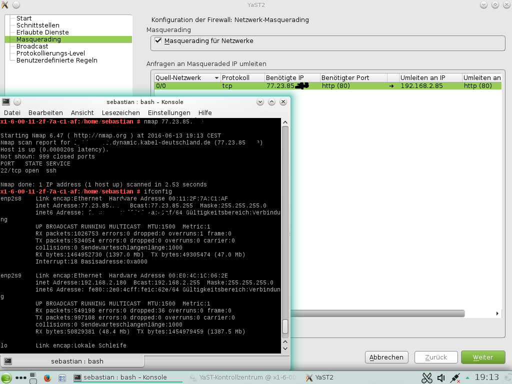

    ich würde gerne mein OpenSuSE Server als Firewall benutzen. Der Server hat 2 Netzwerkanschlüsse, ein das Internet und eine für das Interne Netzwerk.
    Ich habe Masquerading aktiviert damit alle meine Rechner darüber ins Internet kommen. Ich will aber nicht nur das meine Rechner ins Internet kommen, sondern auch das ich Ports Rechnern im internen Netz von außen erreichen kann.
    Dafür habe ich Masquerading IP Umleitung aktiviert, was aber überhaupt nicht funktioniert.
    Ich habe ein Screenshot von der Konfiguration gemacht.
    Ich hoffe Ihr könnt mir helfen :)
  • Und was heißt "funktioniert überhaupt nicht"?
    Kommen die nicht in das Netz, oder doch?
    Wie sieht es auf der zweiten Seite aus? Sind sie von dort aus zu erreichen?
    Welche Topologie liegt da vor? Ist da irgendwo ein Router?
    Wie sieht es dort aus?
  • Mit "funktioniert überhaupt nicht" meine ich, dass ich den Port 80 nicht von der WAN Seite erreichen kann.
    Von meinem Internen Netzwerk erreiche ich 192.168.2.85:80
    Der OpenSuSE Rechner hängt direkt am Internet, die IP von enp2s8 ist meine WAN IP.
    NAT funktioniert ohne Probleme, alle meine Rechner kommen über dein OpenSuSE Rechner als Standard Gateway ins Internet, nur die Port Weiterleitung klappt nicht.

    Fehler 4: Ich habe alles so wie im Bild konfiguriert, der nmap Befehl zeigt nicht den gewünschten Port an und ich kann mich auch nicht auf dem Port verbinden.
