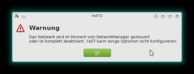

  • Hallo Jana,
    danke für die schnelle Reaktion. Aber bereits bei Aufruf "Netzwerkeinstellungen" kommt beiliegende Warnung.
    Ohne "OK" geht nichts weiter. Nach "OK" kann unter "Übersicht" die WLAN-Karte aber nicht "bearbeitet" werden. Stelle ich dagegen auf „"Wicked- Dienst“ um, ist dies möglich.

  • Konfiguriere trotz Warnung, das, was geht, globale Sachen und dann Netzwerkmanager aus Oberfläche ohne YAST! Lies meinen obigen Beitrag richtig!

  • Es geht nur eines, Netzwerkmanager oder wicked/ifup.
    Zur Zeit wird Netzwerkmanager benutzt....
    Da kannste in wicked einstellen waste willst.....
    Ausser du stellst um auf wicked, dann kannste alles einstellen.
    Ich würde bei Wlan den Netzwerkmanager bzw. das Applet benutzen.

  • Zu kurz geschrieben? Ohne wicked kann ich in YAST unabh. vom laufendem NW-Mgr. globale Dinge wie IPv6, Hostname usw konfigurieren. Trotz und nach der oben gezeigten, korrekten Warnung, weil ja der NW-Mgr. läuft. Den "Rest" per NW-Mgr. aus der Oberfläche.
    Jetzt richtig?
