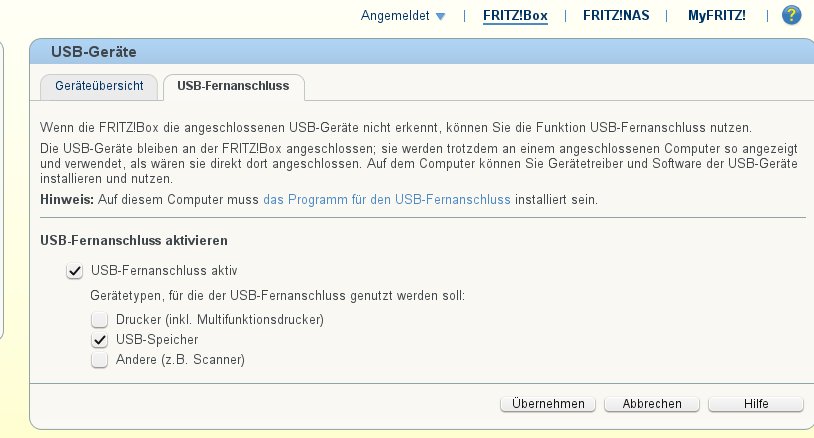

    usb-gateway-printer on 192.168.1.1:631
    das ist EIN Problem. Diese usb-Gatewaydrucker gibt es auch in der Fritzbox (heißt da USB-Fernanschluss) - ich nehme stark an, dass das das gleiche ist. Das muss ausgeschaltet werden !! ist Windows-spezifisch. Windows kann aber auch ohne das Zeug über die Fritzbox drucken - brauch also gar nicht. (hab ich oben schon mal geschrieben)
    Also ..
    - usb-Fernanschluss oder so im Router deaktivieren (ich hoffe, dessen Web-Interface kann auch Englisch .. )
    - IPP einrichten - eine uri könnte sein:
    ipp://192.168.1.1:631 - URL ist i.a. gleichbedeutend mit URI - den Rest kann man sich nur aus dem router ablesen.
    http://192.168.1.1/ipp/print
    http://192.168.1.1:631/ipp/print
    Wie du das unter Windows genau rauskriegen kannst kann ich nicht sagen - ich hab keinen IPP-Drucker um das über die VM zu testen

  • @senior53
    Ok, habe ich gemacht
    hast du die anderen 2 URI/URL-Varianten auch mal probiert ?
    hast du diesen seltsamen usb-Fernanschluss mal aus der router-Config entfernt?
    es hift ungemein, wenn du mal verrätst, was du am Rande so gemacht hast. Weil hier wohl keiner mit IPP/deinem Routermodell/deinem Drucker arbeitet rühren wir alle ein bisschem im Nebel und sind auf deine optimale Zuarbeit angewiesen.
