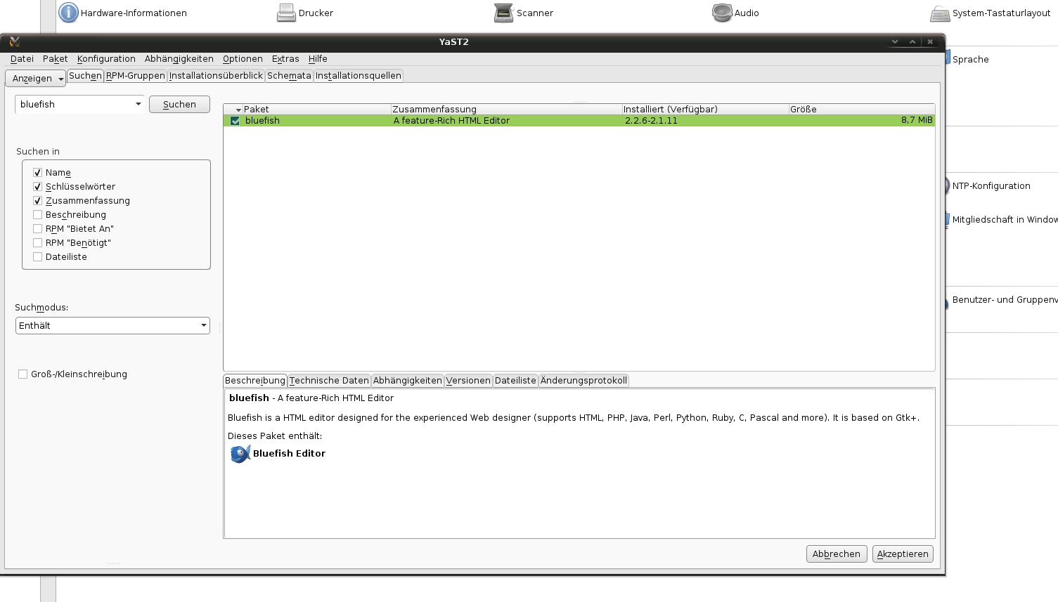

  • Ist mit Yast zu finden.
    Von der Bluefish - Webseite
    Installing Bluefish on openSUSE
    Bluefish is available in the main repository. Launch YaST and search for "bluefish" to find and select the appropriate package to install.
    This process is also automated through 1-Click-Install on the openSUSE Build Service: https://software.opensuse.org/package/bluefish

    Zum Bluefish: Wie oben geschrieben wird der bei mir nicht von Yast (genauer: "Software installieren / entfernen") gefunden, nur eben diese anderen (debug) Dateien, die ich aber nicht nehmen soll. Falls Alero ebenfalls ein 13.1 System hat: Warum wird "bluefish" dort gefunden und bei mir nicht?
