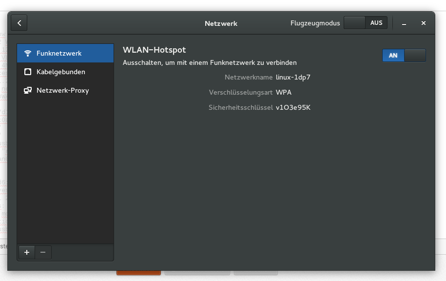

  • Heyho :)
    Ich habe gerade über den Netzwerk Manager von Gnome meine LAN Verbindung als WLAN Hotspot freigegeben.
    Wenn ich mich nun mit dem WLAN verbinden möchte und das angezeigte Passwort eingebe erscheint auf iPad und iPhone die Meldung das das Passwort falsch ist.
    Habt Ihr eine Idee woran das liegen könnte? Gefunden wird das WLAN von jedem Gerät.

  • Mir wird aber angezeigt das das Passwort falsch ist. Ich komme gar nicht bis dahin das mein Client ein DHCP Request schickt.
