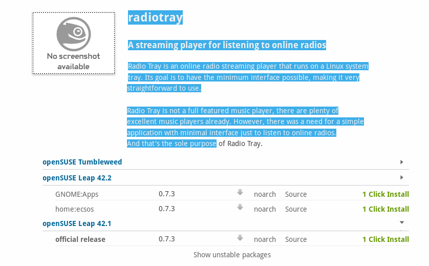

    Ich hatte mir vor ein paar Tagen zunächst Leap 42.1 installiert und habe es gestern (nach einer Anleitung im Netz) fertig gekriegt, reibungslos auf 42.2 zu "erhöhen".
    Einziges, kleines Manko: Ich mag diese kleine radiotray-Anwendung sehr. Und die funktioniert nun plötzlich nicht mehr. Zurzeit behelfe ich mich mit Amarok, aber dessen Design und Mega-Funktions-Umfang behagt mir nicht. Klein und schlank soll es sein. Und nur für zum Nebenbei-Hören.
    Hier im Forum bin ich nicht fündig geworden; im weiteren Netz auch nicht. Zumal mir die Mitteilungen der Konsole (wenn ich radiotray von dort aufrufe) so gar nichts sagen. Ich füge hier mal den ganzen Sermon ein:

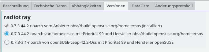

    Dann habe ich nachgeschaut, welche Abhängigkeiten radiotray hat. Von den Dingen, die erforderlich sind, konnte ich folgende in Yast nicht finden:
    rpmlib(CompressedFileNames) <= 3.0.4-1
    rpmlib(PayloadFilesHavePrefix) <= 4.0-1
    rpmlib(PayloadIsLzma) <= 4.4.6-1
    python(abi) = 2.7
    rpmlib(PartialHardlinkSets) <= 4.0.4-1
    Heißt das, sie fehlen, und deshalb lässt sich radiotray nicht ausführen? Wenn ja, was muss ich tun, um sie zu bekommen? Oder sind das Pakete/Files, die irgendwo anders "mit drin" sind.
