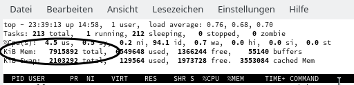

    Ich hatte nicht wirklich geblickt, wo der vorhandene Arbeitsspeicher abgelesen werden kann, aus dem Systemmonitor wurde ich da nicht so schlau, auch die "Hardwareinformationen" lieferten unter "Memory" keine Memory-Info
    ruf als root mal 'top' auf

  • So, habe mal die Befehle "top" und "free" angewendet: sieht nicht so hübsch aus wie im "KDE-Infozentrum", aber ist, wenn die Konsole erstmal auf ist, evtl. schneller- Danke für den Tip! Komisch finde ich immer noch, dass die Hardwareinfo in Yast nichts Vernünftiges zum Thema Memory anbietet...
    Um diesen Fred abzurunden: ich habe nochmal in die System(mindest)voraussetzungen zu openSuse 13.1 geschaut. Dort ist von 1GB, besser 2 GB die Rede. Dass der Sprung von 1 GB auf 5 GB eine Wirkung zeigen muss, war klar. Aus dem trüben Gedächtnis heraus würde ich sagen, dass die Kiste früher besser lief. Ob es da noch andere Ursachen gibt, ist jetzt kaum zu klären (außer die Sachen, die JeyF123 schrieb). "Sensors", bei mir "KSensors", läuft inzwischen bei mir. Leider kann ich damit keine Temperatur anzeigen lassen.
