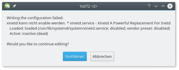

    Ich habe mal noch ein Bild angehangen was die Antwort zeigt wenn ich den Dienst User 1000 starten möchte, Bei 50 % der Dienste die ich starten wollen würde kommt genau diese Fehlermeldung.

    Das Fenster wird beendet ohne das sich etwas ändert. Ich kann weder auf deutsche Tastatur stellen noch meine Dienste ( wie DLNA der unter inetd läuft ) starten. Auf der Konsole lassen sich die services auch nicht starten, es kommt auch keine Fehlermeldung.
    So da wir jetzt bei Tempo 250 sind solltest du mir mal zeigen wo ich die Bremse finde, ansonsten schöne Weihnachten an alle.
    Das riecht verdächtig nach dem alten Init Sys-V.
    Was, bitte, steht denn in der Datei /usr/lib/systemd/system/xinetd.service?
    Und bitte nicht dein Gefühl von dieser Datei, auch keine vermuteten Möglichkeiten, sondern schlicht in Code-Tags eingefasst hier posten.

    Das mit dem USER1000 Dienst kam mir wirklich auch spanisch vor da ja wie du schon sagst ein Benutzer kein Dienst ist.
    Hier deine Frage zum Inhalt der xinetd.service
