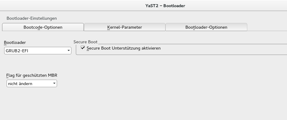

    Was steht bei yast-bootloader-Bootcode-Optionen?
    und was findet sich dort unten unter 'Festplatten-Bootreihenfolge'?

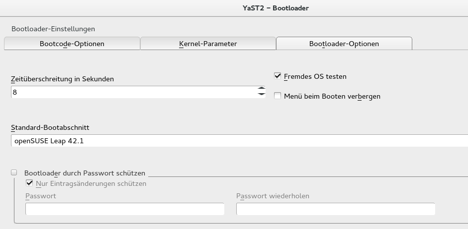

  • Hallo Berichtigung,
    Es ist nur eine SSD im Notebook.
    Helfen die beiden Screenshots nicht bzgl. (U)EFI und secure mode?

  • Ich glaub, die Screenshots helfen nur, wenn man sie anguckt,
    dann sogar liest und auch noch versteht.
    Sorry. Hab ich verpeilt.
    Es ist UEFI secure Boot.
    Liegt in der EFI Partition ein Unterverzeichnis von Suse?
    Was ist da drin?
