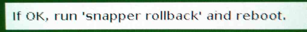

    Beim Booten hab ich 'von einem alten Snapshot ....' ausgewählt und mir einen gesucht, der noch funktionieren könnte.
    dann kam die folgende Meldung, die ich mit <Enter> bestätigt habe. Dann kam sie einfach wieder und wieder und wieder ..
    mit ESC zurück und dann hab ich 'Leap 42.2 starten gewählt' - Aber das Resultat war der gleiche schwarze Bildschirm wie zuvor

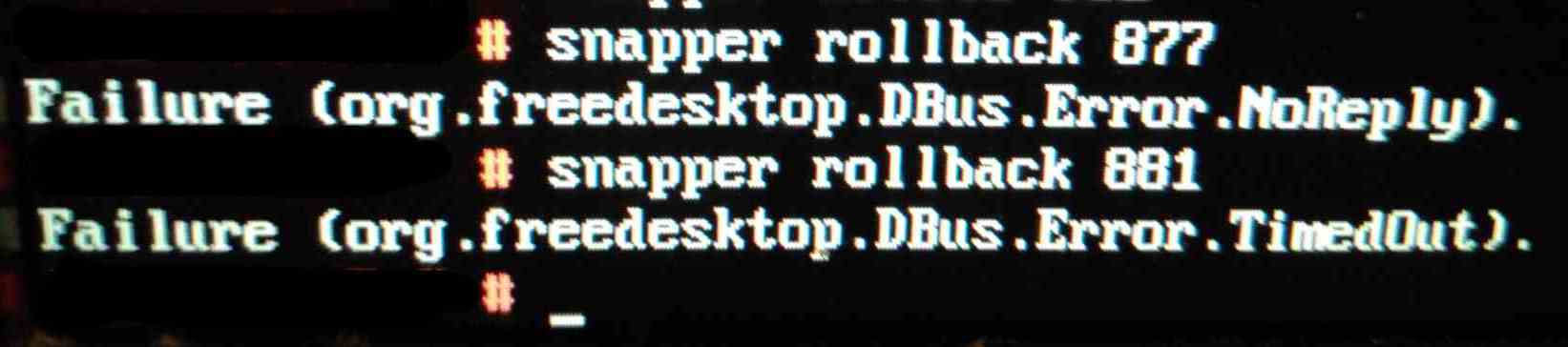

    Danach hab ich über die Konsole mit 'snapper list' mir die vorhanden Snapshots anzeigen lassen und mit
    Snapper rollback xyz versucht, den passenden Snapshot zu aktivieren.
    Da gab es dann eine neue Fehlermeldung
    jetzt habe ich keine Idee mehr ..
    Wer hat eine ? Außer Neuinstallation?

  • Mach mal Neustart. Lass Leap 42.2 einfach so lange booten bis Ruhe ist.
    Kannst mit Esc die Sache verfolgen. Warte ruhig 5 Minuten.
    Dann mit Strg-Alt-F1 in die Konsole und nochmal mit zypper rollback versuchen.
    Ich hab es schon mal erlebt, dass die Rollback-Versuche über das Grub-Menü irgendwelche Blockaden auslösten.
    Kommt aus keinem Manual - ist nur Erfahrungswert.

  • snapper rollback
    Das hatte ich mir schon gedacht. Ich musste ein paarmal starten aber dann hat es funktioniert.
    Ich hat die Uhr jetzt 14 Tage zurückgedreht
    Snapper hat von dem alten Snapshot einen neuen erstellt und danach hab ich damit gebootet. Alles funktioniert.
    Dann hab ich ein zypper up gemacht. Das waren knapp 300 Paketen. Als die nvidia-updates kamen hab ich etwas Angst gehabt.
    Aber alles lief gut. Beim Runterfahren gab es eine Fehlermeldung. Ich musste es in der Konsole mit shutdown erzwingen.
    Danach lief der Neustart mit allen Aktualisierungen fehlerfrei und auch Neustart aus Plasma heraus geht.
    Tks!!
