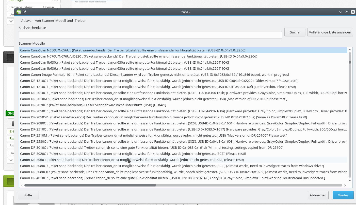

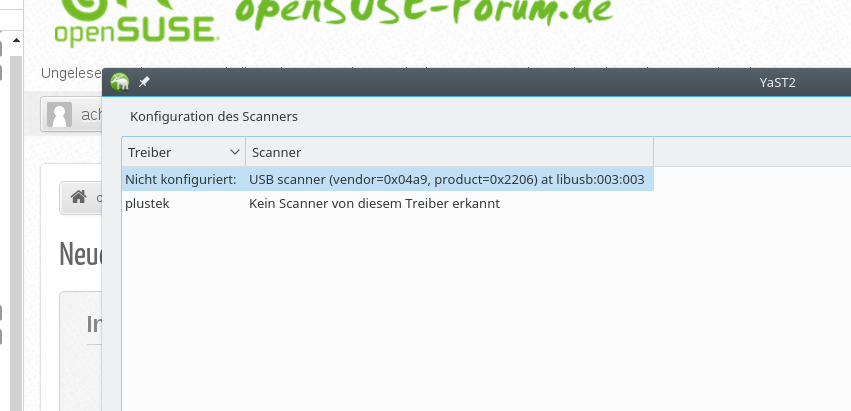

  • Ich möchte meinen alten Scanner Canon N650U wieder anschließen. Ich habe in YaST auch diesen fast gefunden und auch ein passender Treiber (Plustek) wird angezeigt. Aber beides kommt irgendwie nicht zusammen. Beim Scanner fehlt der Treiber und beim Treiber fehlt der Scanner.
    Ich habe Leap 42.2 mit KDE

  • Und in der Bearbeitung des Scanners wird auch Plustek vorgeschlagen. Wird aber anscheinend nicht richtig übernommen.
    wenn du die Ergebnisse der Google-Suche (sieh oben) liest wirst du Beiträge finden, die ein Downgrade von sane machen mussten. Ist leider so .. neue software-releases müssen nicht in allen Fällen besser sein.
    Kannst du den in der 13.2 als richtig erkannten Treiber nicht händisch auswählen?

  • YaST und Scanner aufgerufen. Beim Finden von aktiven Scanner rödelt er rum und kommt dann mit dieser Fehlermeldung. Kann es damit irgendwie zu tun haben?
    Nein. Ddie Fehlermeldung dreht sich nur um Netzwerk. Du hast doch usb - oder ?
