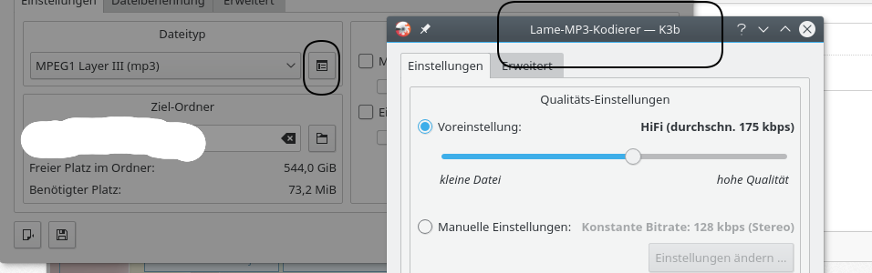

  • In K3B habe ich dazu zwei Einträge unter "Auslesen starten - Dateityp": "Mp3 (lame)" und "MPEG1 Layer III (mp3)".
    ein paar Erläuterungen hierzu:
    wenn du Wikipedia befragst MP3 – Wikipedia
    stellst du fest dass im 1. Fall der encoder (lame) benannt wird, im 2. nur allgemein die ausführliche Bezeichnung des Kompressionsverfahrens.
    Welcher Encoder im 2. Fall genommen wird .. ebenfalls lame. Das kannst du sehen, wenn du hinter der Formauswahl ein Einstellungen anklickst.
    Einstellungen kannst du zunächst einmal lassen wie sie sind. Der Qualitäts-Schieberegler beeinflusst natürlich auch die Dateigröße. Da müssen deine Gehörgänge eine Entscheidung treffen.

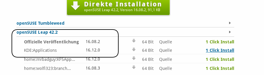

  • ast Du das entsprechende KIO-Slave Modul installiert (kio_audiocd nicht kio_audiocd4) ?
    klar hatte ich das .. aber dein Screenshot hat mir gezeigt, dass meine Version etwas älter als deine war. Die richtige (deine) stecke im KDE:Applications-Repo, das ich nicht aktiviert hatte.
    Tja .. gut dass es das Forum gibt.
    Danke für den Hinweis!
