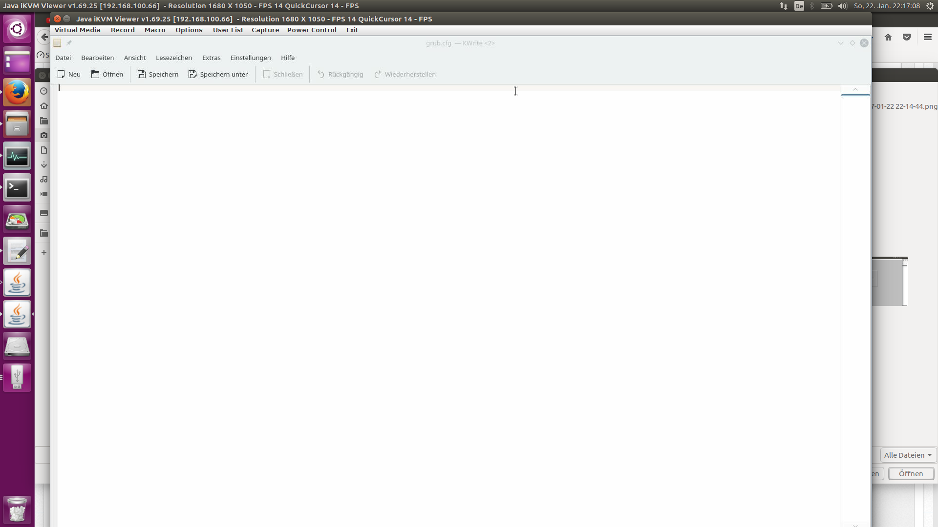

  • sorry falscher link
    nochmal sorry:
    ich habe jetzt zwar etwas grafiscehes, aber das ist doch auch nicht kdm, oder
    IPMI nur für screenshot benutzt
    Für den Inhalt des Beitrages 104160 haftet ausdrücklich der jeweilige Autor: Norman000

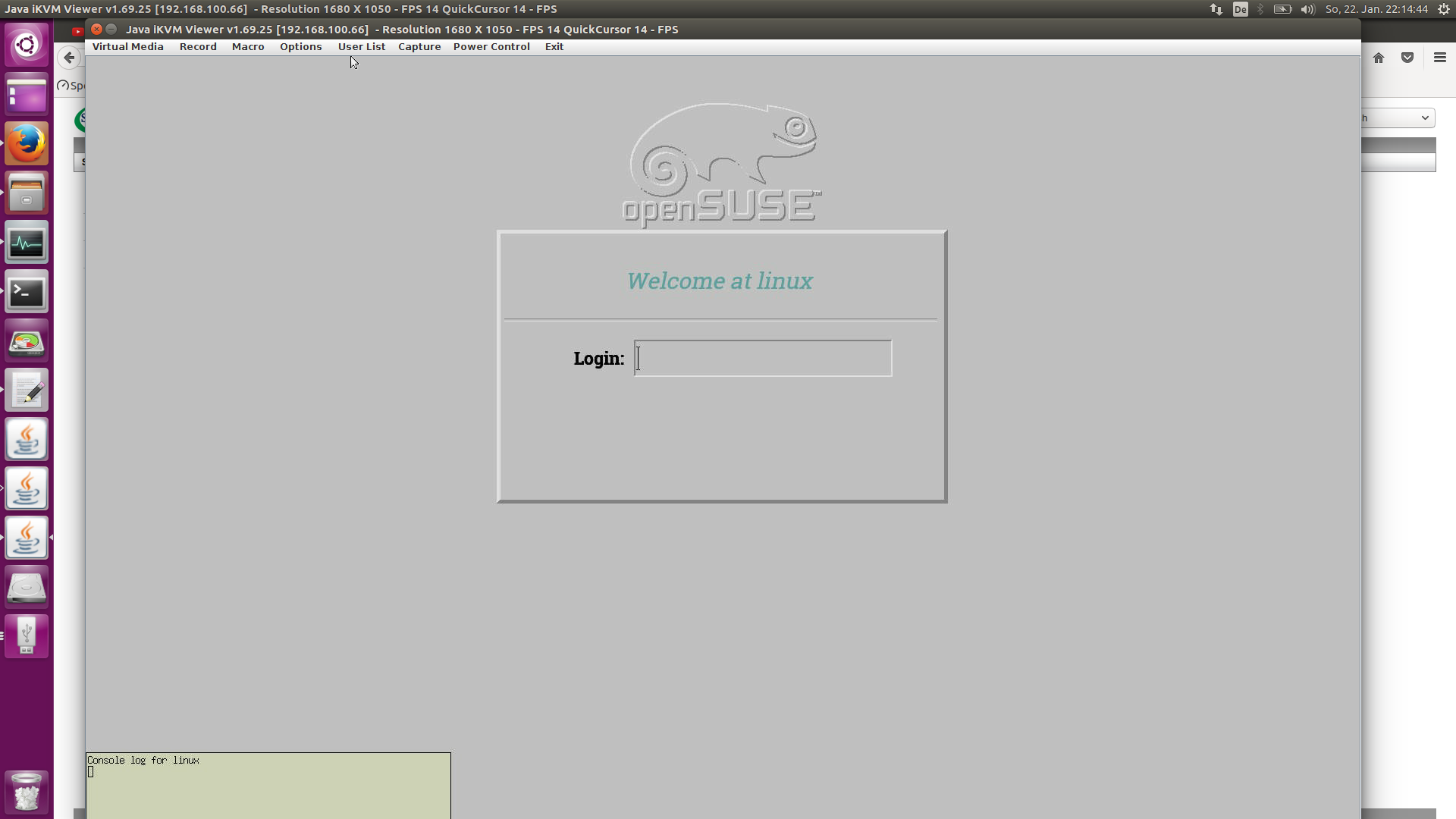

  • ich werde jetzt versuchen so genau wie möglich zu beschreiben was passiert:
    1. Systemstart
    2.
    3. einloggen
    4. alles normal, außer kde
    was bedeutet das?
    das kde nicht startet?
    Für den Inhalt des Beitrages 104161 haftet ausdrücklich der jeweilige Autor: Norman000

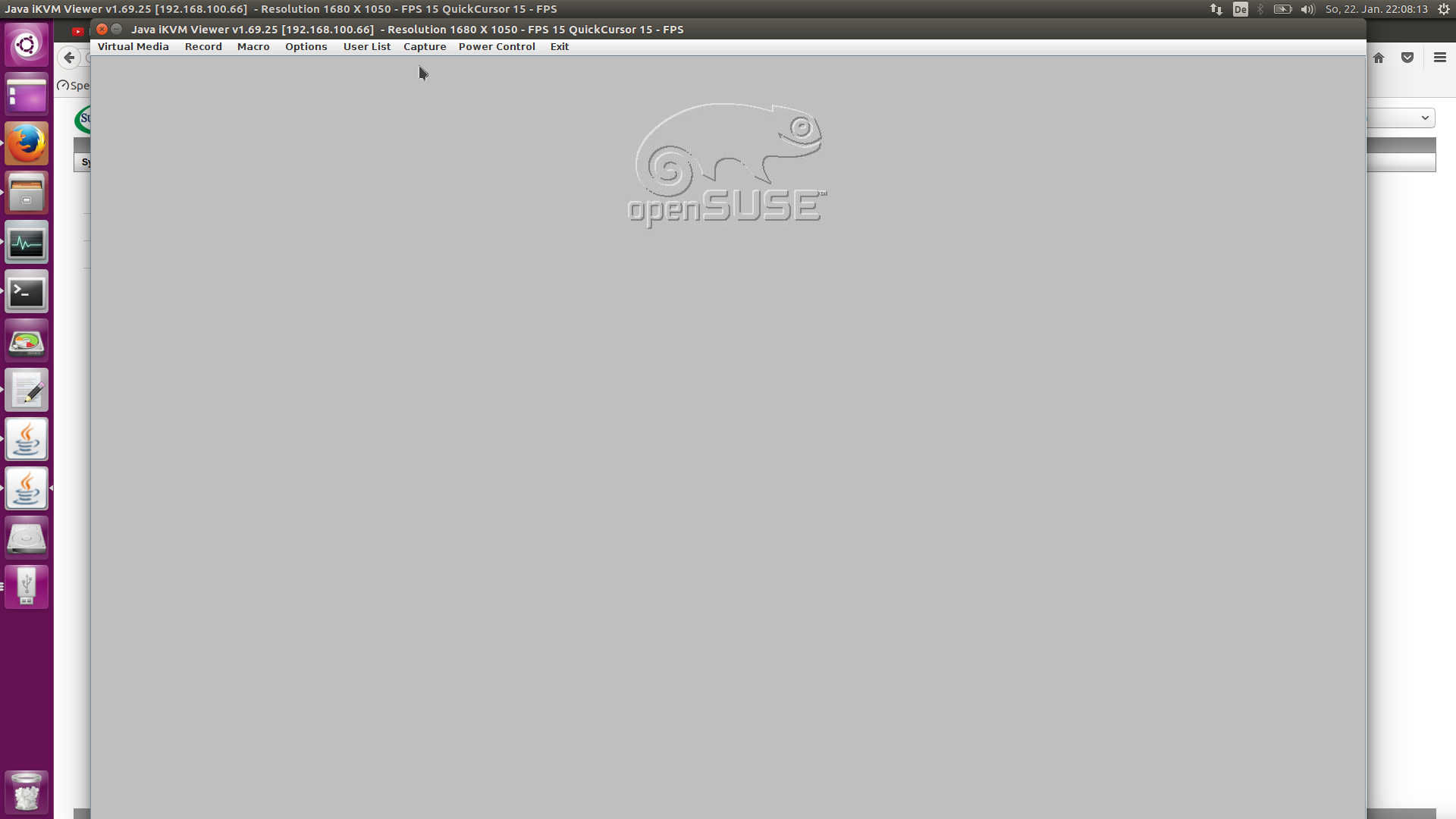

  • aulösung:
    in der virtuellen konsole immernoch 800x600
    in der grafischen ansicht (strg+alt+f7) wie display (1680x1050)
    und der bilschirm lässt sich, wenn er wegen untätigkeit gesperrt wurde nur "loginctl unlockseassons" entsperren
    wenn ich in der virtuellen konsole "plasmashell" eingebe kommt folgende Meldung:
    QXcbConection: could not connect to display
    Abgebrochen (Speicherung geschrieben)
    Einmal editiert, zuletzt von Norman000 ()
    Für den Inhalt des Beitrages 104162 haftet ausdrücklich der jeweilige Autor: Norman000
