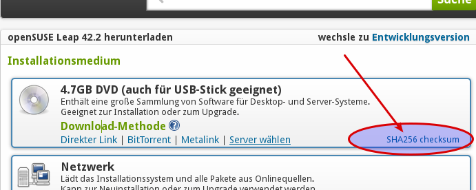

  • openSUSE bietet auf seiner Downloadseite eine Checksumme an:
    Und das ist eine SHA256 (SecureHashAlgorithm mit 256 Bit).
    Ein solcher Hash- Algorithmus errechnet nach einem bestimmten Verfahren lediglich eine Prüfsumme.
    Es gibt zu einem Datanausgangssalat mit einem dieser Algorithmen immer nur ein - und nur genau ein Ergebnis. Dieselbe Datei mit anderem Algo eine völlig andere Prüfsumme.
    Man kann das also nicht heute mal mit diesem, morgen dann mit jenem Algo rechnen lassen,
    und dann noch auf ein sinnvolles Ergebnis hoffen.
    Es wird IMMER falsch sein.
    Die Summen verschiedener Algos werden immer unterschiedlich sein.
    Wenn man auf den oben gezeigten Prüfsummendatei - Link klickt, erhält man eine Textdatei mit folgenden Inhalt:
    Es ist lediglich eine Summe interessant: Die Zeile VOR ---BEGIN PGP SIGNATURE---.
    Man kann einfach mit dem Befehl sha256sum /Pfad/zum/Download/openSUSE-leap....iso diese Summe berechnen lassen. Man erhält mit diesem Befehl die hoffentlich exakt gleiche Zeile, wie sie oben angegeben ist.
    Manche Tools wollen zum checken eine Datei, die NUR diese Summe erhält und melden fälschlicherweise ein paar Fehler.
    (Aus Sicht des Tools ist es schon richtig, dass in unserem Beispiel z.B. die PGP Signature eine ungültige Summe ist...)
    Damit sollte es jetzt für jeden möglich sein, mit SHA256 sein Iso zu verifizieren.
