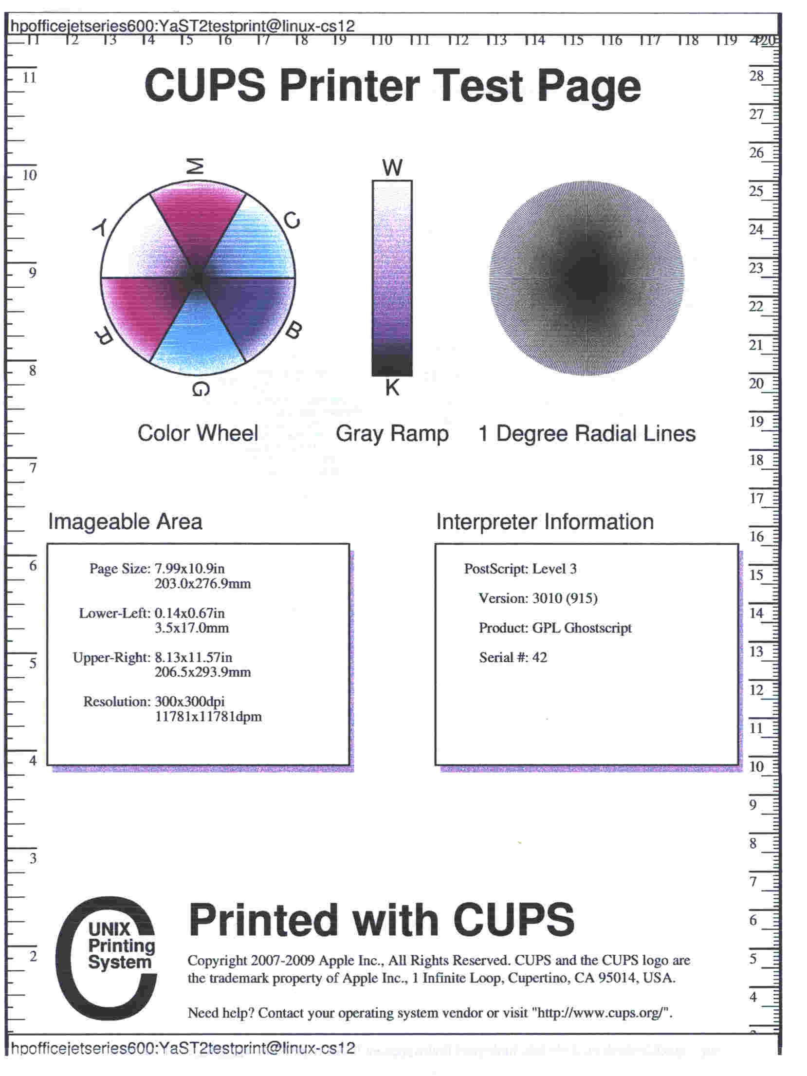

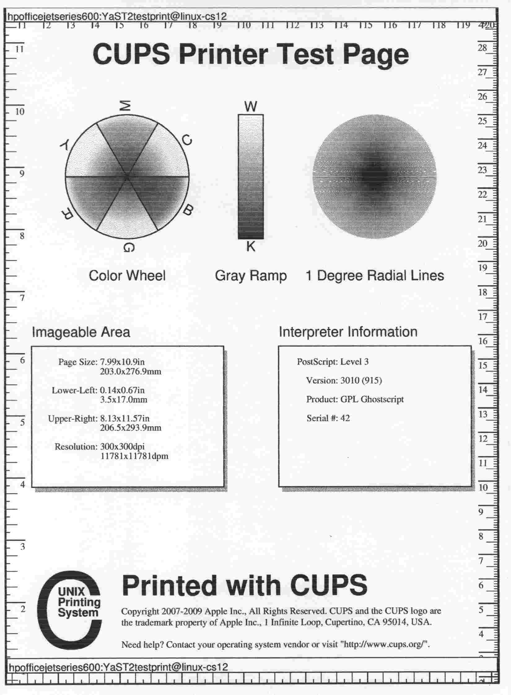

    Den Drucker habe ich mittels Yast (Yast/Drucker) installiert. Der Drucker wurde erkannt und aus den Treibervorschlägen "HP Officejet Series 600 hpijs, 3.16.5" ausgewählt. Weitere Pakete habe ich nicht installiert und auch kein Setup-Programm aufgerufen. Die Testseite wurde korrekt ausgedruckt.
