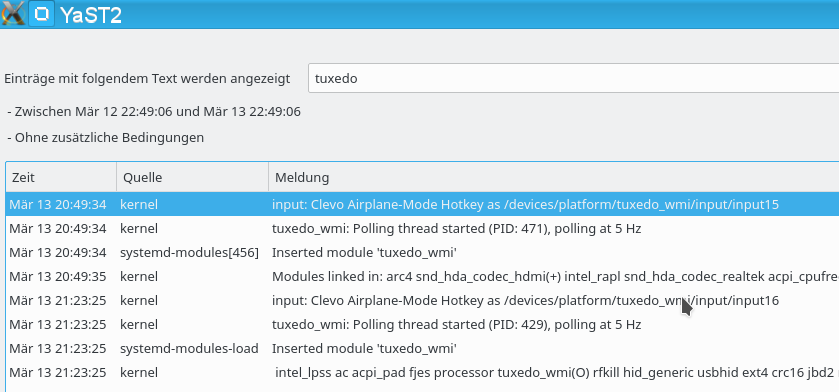

  • Hallo zusammen,
    seit einer Woche habe ich ein neues Tuxedo-Notebook (DX1707) mit einer NVIDIA Geforce GTX 965M als Grafikkarte.
    Darauf vorinstalliert war Ubuntu, das auch - soweit ich das bisher feststellen konnte - sehr gut läuft.
    Ich habe daneben (im Dual-Boot) noch OpenSuse Leap 42.2 installiert. Auch das hat an sich reibungslos geklappt.
    Ich kann allerdings verschiedene Einstellungen und Anzeigen unter Suse nicht nutzen:
    • die Helligkeits-Regulierung des Monitors geht nicht, weder über die Fn-Tasten noch sonstwie. Zurzeit ist mir der Bildschirm etwas zu dunkel.
    Unter Ubuntu auf diesem Notebook klappt es, auf meinem 6 Jahre alten Asus-Notebook unter Suse auch.
    Ich habe schon verschiedenste Boot-/Kernel-Parameter vergeblich ausprobiert, auch die mir von Linux-Onlineshop/Tuxedo genannten.
    Es läuft weder mit dem nouveau-Treiber noch mit dem propri. von NVIDIA.
    • die Tastaturbeleuchtung lässt sich mit den (laut Notebook-Handbuch) vorgesehenen Tasten nicht abschalten, allerdings auch unter Ubuntu nicht
    • die Num-Lock-Onscreen-Anzeige geht nicht; unter Ubuntu schon; ein geräteseitige LED dafür gibt es leider nicht (warum werden die eigentlich nicht überall eingebaut? - aber das nur am Rande ...)
    Danke schon mal für Hilfestellung und allen einen sonnigen Vorfrühlings-Sonntag!

  • Wenn du Plasma installiert hast, würde ich einmal ein anderes Tastaturmodell versuchen: Systemeinstellungen----Hardware----Eingabegeräte----Tastatur
    Vorher:
    /usr/sbin/hwinfo --keyboard
    hwinfo evtl. nachinstallieren.

  • Bisher habe ich an die Tastatur-(Grund-)Einstellungen noch nicht gedacht.
    Aber bevor ich was daran ändere, schicke ich erstmal die aktuellene Daten...
    Danke schon mal!

  • Alle Generic-Tastaturen habe ich nun durch.
    Falls die Änderungen ohne X-Neustart wirksam werden, hat sich dadurch nichts verbessert (oder muss ich erst X/KDE/Plasma jedes Mal neu starten?).
    Kommen noch andere sinnvoll auszuprobierende Tastenmodelle aus der langen angebotenen Liste infrage?

  • "Damit diese funktioniert, haben wir einen eigenen Treiber entwickelt"
    Funktioniert nur bis Leap 42.1
    Ab 42.2 nicht mehr.
    Braucht man gar nicht zu probieren, denn das Skript läuft unter .1 nur im Dreieck rum X(
    Und anpassen wollen die das nicht mehr -> kein Support mehr.

  • Da stimme ich dir voll und ganz zu.
    Man muss es wollen.
    Man kann solche Scripte auch ganz einfach mal lesen und würde sich dann ganz einfach die paar Pakete selbst installieren.
    Wenn man es denn will.
    Und mal die Gegenfrage: Bei den Herstellern, denen Linux völlig egal ist, da kaufst du dann, weil es völlig untragbar ist, wenn eine kleine Hardwarefirma keine perfekte Treiberinstallation für alle Distris anbietet, die auch Windowslooser installiert kriegen?
    Ich will Tuxedo nicht verteidigen,
    aber deine Aussage stinkt ziemlich.
    Nach deinem Frust.
    Nicht nach Realität.
    Ich verspreche dir, wenn du wieder einmal bei Tuxedo kaufst, dir solange zu helfen, bis auch du es hinkriegst.
    Echt!
    @chriszalp Folge dem Link zum Tuxedo Wiki. Zusammen mit dem Lesen des Scriptes, solltest du dein Ding komplett sauber zum Laufen kriegen. Wenn nicht, frage präzise. Ich kann dir dann gerne auch das Script in zypper ins zerlegen, falls du damit nicht zu Rande kommst.
    Am Besten ist, du kommst zu uns in Mumble, da klärt sich das wesentlich einfacher.
    (Ich habe keine solche Hardware, und deshalb vorher einige Fragen, um das richtige zu finden.)
