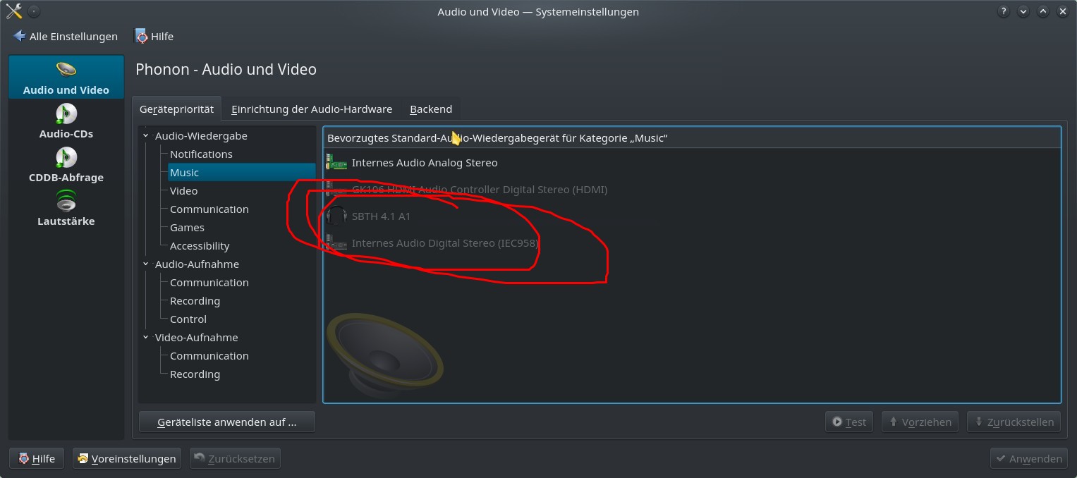

  • Noch einmal:
    Das wird nicht automatisch nach dem 1. Verbinden des Bluetooth Gerätes erfolgen.
    Du musst die Ausgabe umstellen und auch umgestellt lassen, dann wird das bei jedem Neuverbinden des Bluetooth auch umgestellt.
    Ansonsten:
    Systemeinstellungen--- Hardware--Multimedia---Audio und Video und zieh das Bluetoothgerät an 1. Stelle für die von dir bevorzugten Anwendungen.

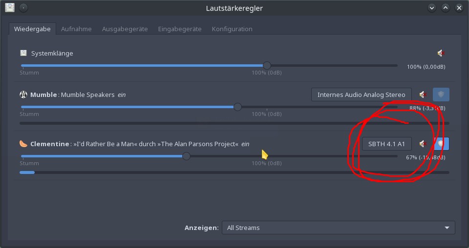

    Ansonsten pavucontrol:
    Für den Inhalt des Beitrages 107246 haftet ausdrücklich der jeweilige Autor: Sauerland
  • bluetooth funktioniert und ich kann mit pavucontrol die Ausgabe in mein headset umleiten.

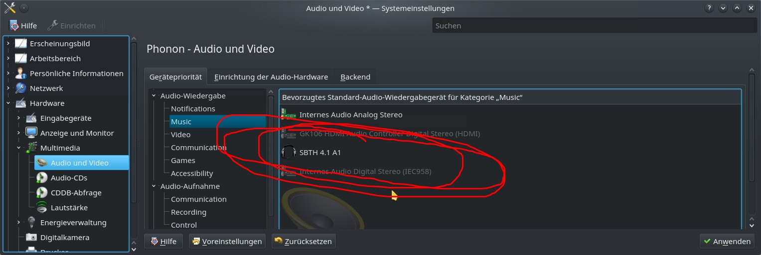

    Lesen oder auf den Screenshot schauen...... nichts mit Yast.
    pulseaudio läuft im User Kontext.....
    Ansonsten:
    Wenn dir dieser Screenshot lieber ist, ist derselbe aber mit andren Grundeinstellungen....
